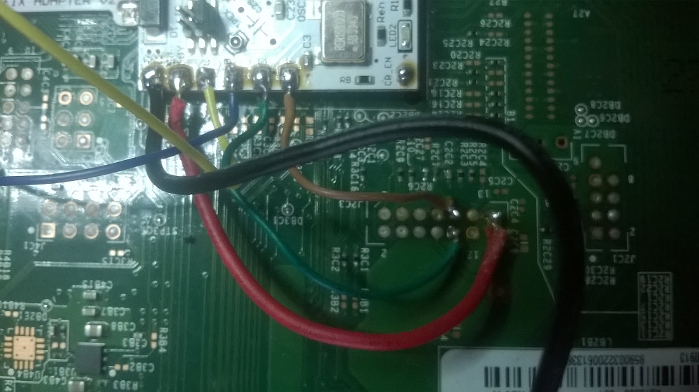

    Salve, da ore cerco di far glitchare una Corona V6 datata 2013-09-05 usando il Proto V2, ho provato a scrivere ecc sia con JRunner che con AutoGG ma niente non riesco a recuperare la CPU key
    La mia intenzione è recuperare CPUKey per poi poter installare la piastra LTU2 sul lettore 1532
    L unica cosa che non ho ancora provato ( ho spostato dip e CPU reset e PostOut in tutti i modi ) è mettere a massa o rimuovere la R1R1
    Cosa mi consigliate ? se la tolgo dopo aver recuperato la key e riscritto la nand originale questa resistenza devo rimetterla ?

    Solita domanda di rito:il led di debug lampeggia regolarmente?
    Grottaglie (TA)
    Il chip debugga ? Se si il debug è regolare ?
    Comunque se ha le ram winbond 2kb devi usare xeBuild di DrSchottky [url]http://www.consoleopen.com/forum/news-xbox-360-e-xbox-360-one/19715-corona-con-ram-winbond-2kb-tutti-gli-aggiornamenti.html[/url]
    Poi posta anche le foto dell'installazione

    La ram è Samsung, la Nand è SK Hynix il chip debugga regolarmente ed i voltaggi sono tutti ok
    Mettendo a massa R1R1 mi puo aiutare ?

    No. Posta le foto dell'installazione.
    Non sarò un super pro ma non è la mia prima mod , scusate lo sporco, ma come ho detto recupero cpu key e tolgo il tutto
    Per quanto riguarda il cpu RST è collegato direttamente al punto C5R11 - 10 cm
    R2C6 ed R2C7 sono ponticellati e testati con il tester
    Preferisco usare Jrunner ( V0.3 Beta 4) a cui sono abituato forse con questa nuova piastra devo cambiare ECC universali (Xell) per Corona e XEBUILD ? quelle che mi avete suggerito

    ...ciao oggi ho perso diverse ore dietro a una v6 più o meno con la tua stessa mfr.
    ram samsung....ho risolto solo togliendo R1R1.
    fidati la console debuggava regolarmente all'infinito...ho tolto r1r1...e il glitch è arrivato!

    idem oggi, corona v6 e proto v2 (poi squirt 2.0) tolto r1r1 e xell dopo due cicli.

    Generalmente il fix r1r1 si applica quando smette di debuggare dopo n cicli, e in genere crea problemi solo col fb. Comunque una prova la puoi fare.
    L'ecc non è xell, lo contiene. Se vuoi provarlo flasha direttamente il .bin, ma non credo sia il tuo caso.

    puoi anche bridgiare senza resistenza, una volta tolta, a me con la nand retail dava e71 senza resistenza.

    ormai l ho tolta, ma nessun glitch per adesso, ma dov'era la resistenza adesso devo fare un ponte o lasciare aperto ?

    Nulla da fare, no glitch suggerimenti oppure mollo
    Controlla tensioni SDA, SCL, Post e RST

    Ripassati tutti i punti , accorciato il rst a 6cm partendo da R4P4 Proto v2 dip 3,8 post 50 e xell in 3 cicli
    Visto la console monterà ltu2 quindi rimetto la nand retail la resistenza R1R1 la devo rimettere ? Grazie
    Demon
    direi di si
