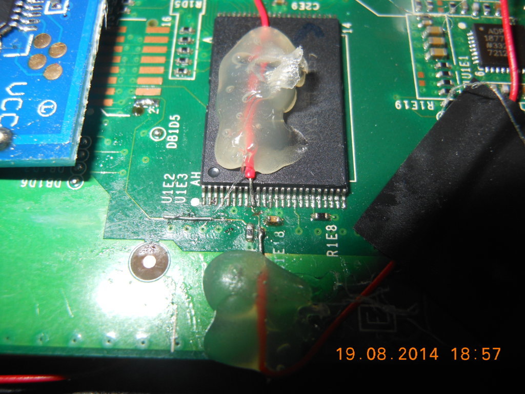

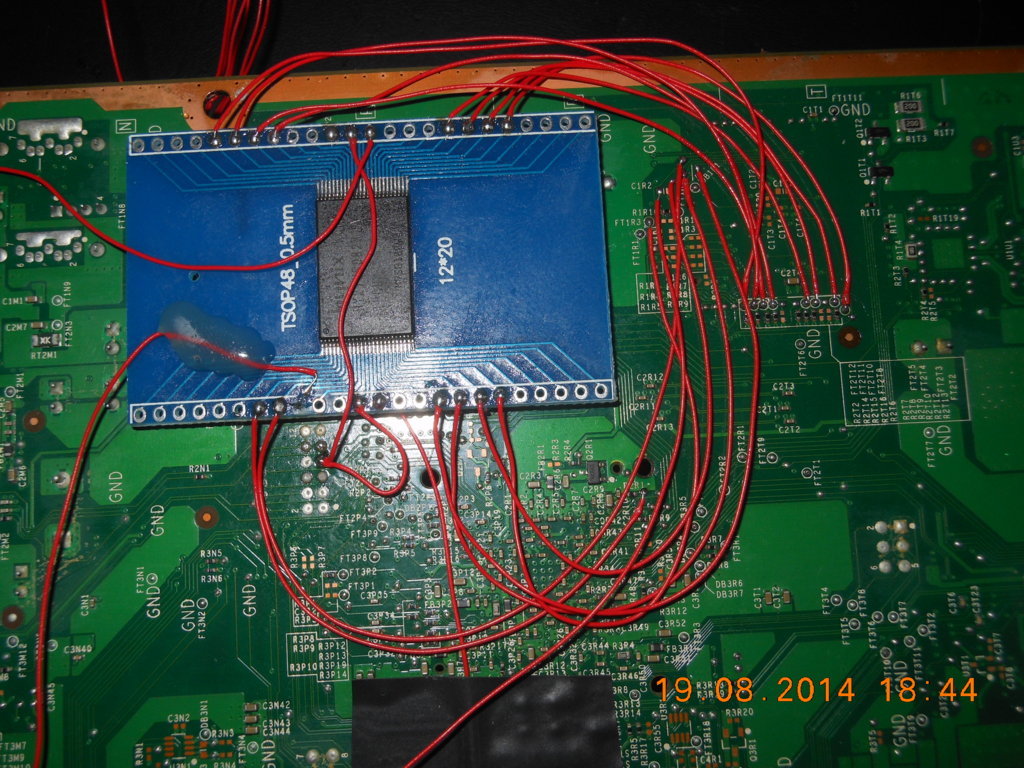

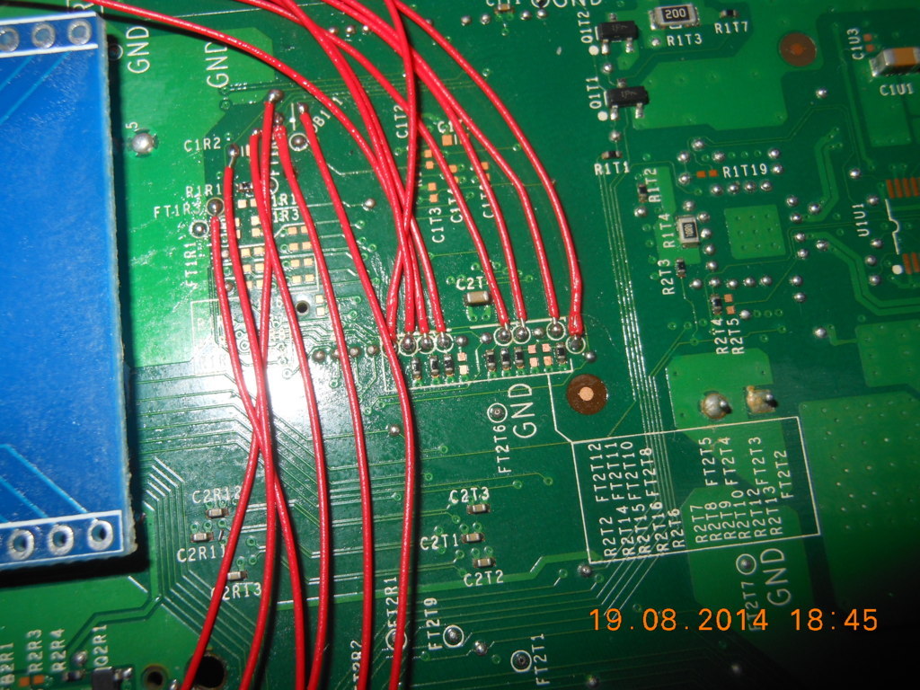

    Salve a tutti come da titolo sto effettuando il dual nand su corona V5 usando una nand su pcb custom.
    La nand1 la gestisco alla perfezione e la console funge normalmente.
    La nand 2 la gestisco correttamente con JR ma quando la programmo non avvia la console.
    Quando abilito la nand2 la console non avvia, console morta anche se programmata.
    Quando dalla nand2 torno alla nand1 anch'essa morta e devo riprogrammarla per far tornare a funzionare la console.
    E' certa la bontà del taglio pista South e il prolungamento del ce1 in quanto con nand retail la console funziona abilitando appunto il CE1/South.
    Quando eseguo il passaggio alla nand2 il CE1 passa da 3,3 a 1,8...
    AL CE2 c'è la resistenza di pullup da 10K ufficialmente ma da 8,8k dal tester
    Attendo i vostri consigli. e allego le immagini
    P.s. il Ce2 è saltato quando ci ho messo direttamente la resistenza ma l'ho recuperata dalla pista dopo la 5A (QUINTA) installazione completa dual nand... ndo palle
    P.p.s. Il cpld è disabilitato ha il gnd isolato.

    direi che hai collegato prima della resistenza lo switch delle nand, dubito ti parta senza il pull-down...

    grazie push, ma non è li il problema. SCrivendo e ridumpando per verifica ho trovato dove s'inceppa il tutto.
    JR e Auto gg scrivono la nand2 ma quando vado per leggere ho errore 210 e/o 218 su tutti i blocchi.
    Ciò non spiega perché se switchio da nand1 funzionante a nand2, poi al ritorno su nand1 la devo riprogrammare per attivarla.
    quando CE2 è abilitata ora CE1 va a 0V
    i collegamenti son quelli, oppure devo pensare di avere una nand fallata.
    8,271
    Tu dici che quello non e' il punto, io dico che le nand stanno andando senza resistenza da 10K.
    Molfetta
    1,430
    ho seguito lo schema generico, dal Ce2 partono 2 fili (anche se in foto non si vede) uno allo switch e uno alla res 10K (resistenza messa a 3V3).
    Comunque mi ha avviato un paio di volte poi il nulla.
    adesso l'ho rimessa stock.
    Resta il fatto che dumpo merda dalla seconda nand.
    Poi se cambio nand con alimentatore innescato il flashconfig non viene più rilevato. Ci ho messo parecchio per rimetterla in sesto.

    isolato il problema attraverso ulteriori test ma comunque non ho trovato la causa, mi spiego:
    ho dissaldato la nand dal custom pcb e l'ho saldata su una mobo fat (che ho di ricambio ed era sprovvista di nand) scrive e legge alla perfezione quindi la nand è perfettamente operativa.
    ho ri-dissaldato la nand dalla fat e risaldata su una nuova custom pcb che ho ponticellato (usando i noti punti) proprio su questa Fat, risultato errore 250/8 su tutti i blocchi.
    non ho capito la causa, forse qualche filo troppo lungo immagino, se ne conoscete le cause sono ben felice di ascoltarvi...
