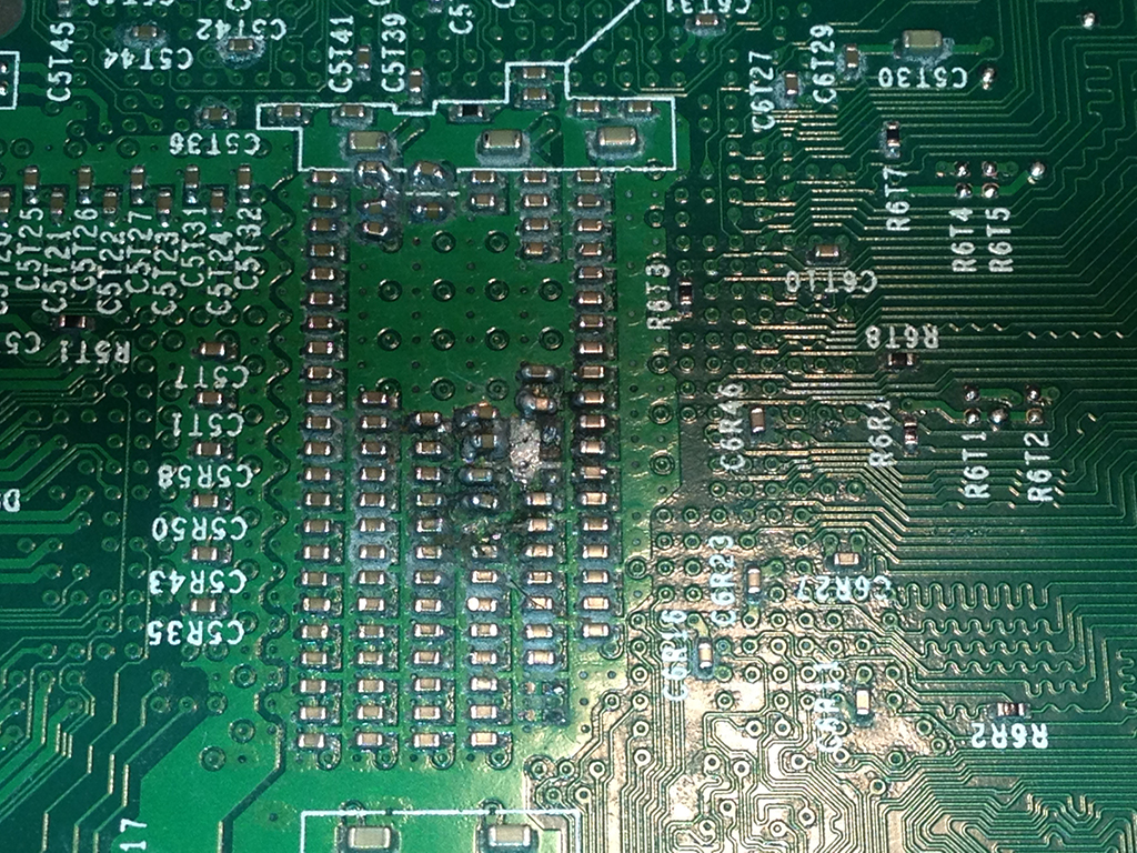

    ho questo tra le mani.
    Prima di buttarla volevo capire una cosa
    SE prendo una corona funzionante e misuro i condensatori, da entrambi i lati sono a massa (provato col tester, suona).
    Domanda: se recuperassi tutti i condensatori della stessa capacità e li saldassi a massa nella parte laterale della scheda da entrambi i lati potrebbe funzionare?

    Si concordo pocoyo2 è un maestro in quest'arte.. Però secondo me non funzionerebbe almeno dipende..
    La console è stata accesa dopo questa tragedia? Perché secondo me se così fosse la "distruzione" di quei componenti avrebbe potuto portare al danneggiamento di ben altri..
    Se non è stata accesa si potrebbe pure provare..

    se prendi i segnali e li sposti non c'è problema, il problema piu che altro è prendere i segnali, vedo o mi pare che sia venuta via pure la solder mask, spero sia la massa, comunque si parla sempre di ricostruire, magari vedi che non ci siano anche corti

    non capisco sta cosa dei condensatori a massa
    sono tutte cose a massa, se misuro un condensatore con 1 altro mi da sempre che sono collegati (misurazioni su console normali)
    quindi mi chiedevo appunto se saldavo in altri punti di massa, perchè lì in mezzo è impossibile

    Puoi prendere qualsiasi punto di massa ripeto il punto è riprendere i singoli segnali
    DrSchottky
    Quelli sono condensatori di disaccoppiamento, dovrebbero avere un lato a massa e uno al bga.
    Io inizierei col togliere tutti i condensatori che in qualche modo siano stati "toccati". Ripulirei con la trecciola per capire l'entità del danno.
    Attenzione che il fatto che in provadiodi "beepi" non significa che siano in corto. Tra vcc vss ci saranno si e no 1 o 2 ohm ed è normale

    l'entità del danno sono pad saltati e solder mask saltato TUTTO unito in un unico indefinibile coso di rame.
    Risaldarci sopra è pressocchè impossibile.
    Se ci sono metodi alternativi per evitare quella zona allora c'è speranza
    Toglili e pulisci. Un condensatore di disaccoppiamento mancante è sempre meglio che un corto. Magari ti riparte

    led verde fisso ma non fa nulla

    nel modo di togliere la xclamp si è strappato via tutto
    allora nada idee? fermacarte?

    Alla faccia.. Chi ha tolto le xclamps Hercules? Comunque come dice Criscros devi beccare il segnale esatto di ogni condensatore e saldare la corrispettiva massa.. Ma secondo me la spesa non ne vale l'impresa... Potrebbero esserci altri danni in giro che ti farebbero diventare matto..
