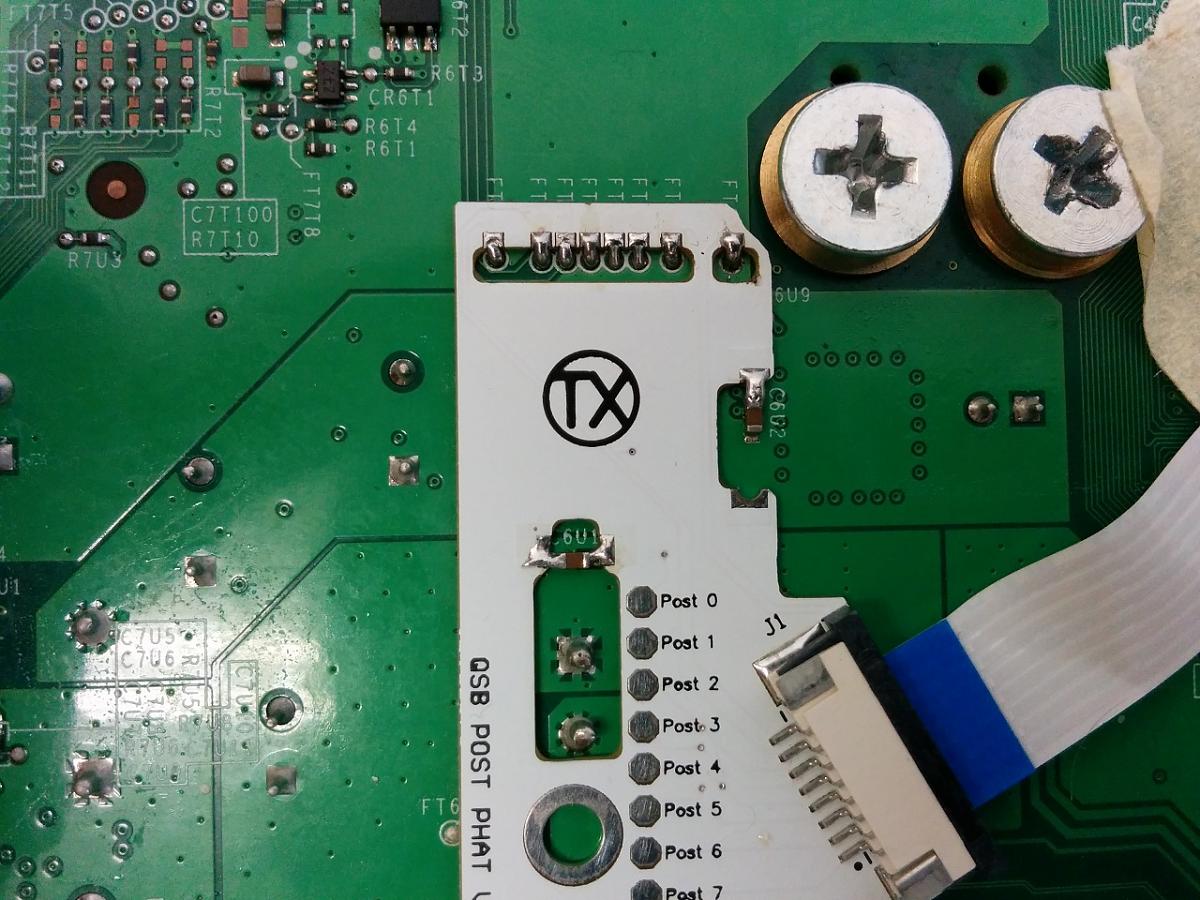

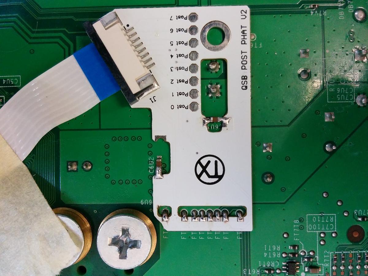

    Foto della parte Jtag?
    May 2014
    11
    Ecco la foto con le saldature

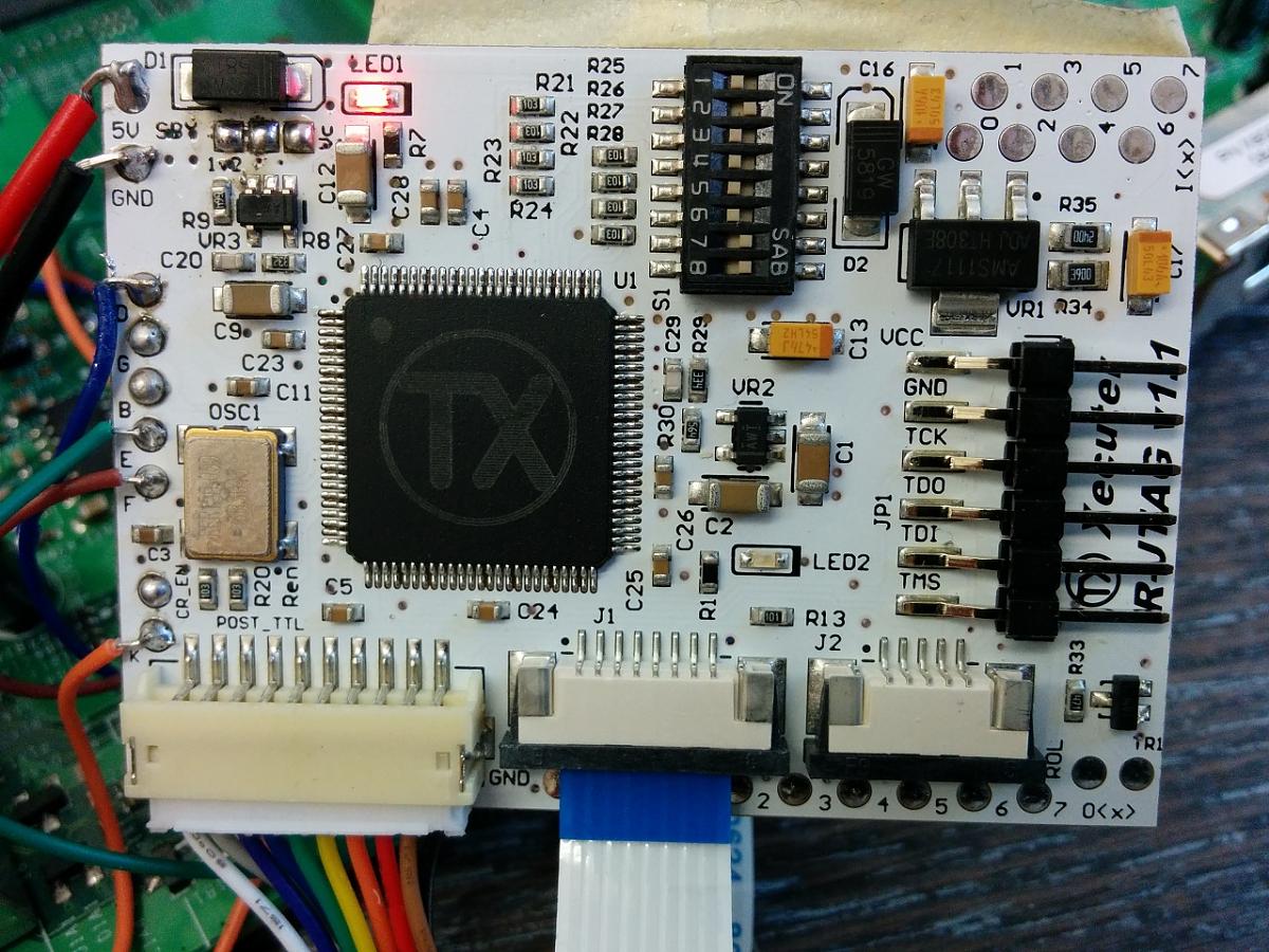

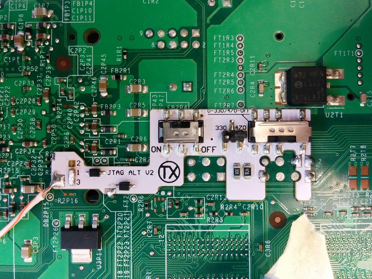

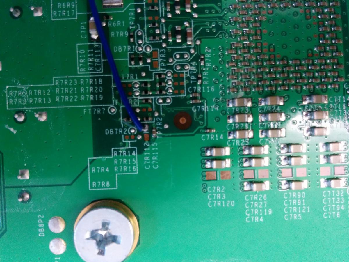

    Vi carico altre foto sperando di andarne a capo... grazie mille a tutti
    [ATTACH=COJasper 16Mb non avvia xell-2014-06-07-16.41.44.jpgJasper 16Mb non avvia xell-2014-06-07-18.50.22.jpgJasper 16Mb non avvia xell-2014-06-07-18.50.57.jpgJasper 16Mb non avvia xell-2014-06-07-18.51.03.jpgNFIG]17121[/ATTACH]Jasper 16Mb non avvia xell-2014-06-07-16.40.53.jpgJasper 16Mb non avvia xell-2014-06-07-16.41.05.jpgJasper 16Mb non avvia xell-2014-06-07-16.41.28.jpg
    Anteprime Allegate Anteprime Allegate Jasper 16Mb non avvia xell-2014-06-07-16.12.46.jpg

    DrSchottky
    Gioca con i settings della parte JTAG.
    Ma il cavo della JTAG qsb l'hai preso da un twisted pair?Cambialo (e spellalo di meno), rischi che muovendolo funga da leva e faccia un patatrac.

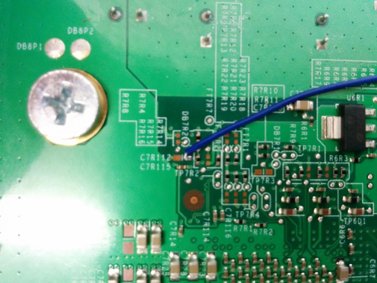

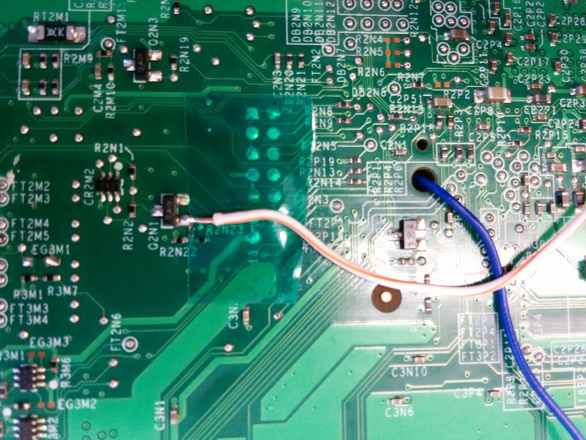

    Hai sbagliato aud CLAMP

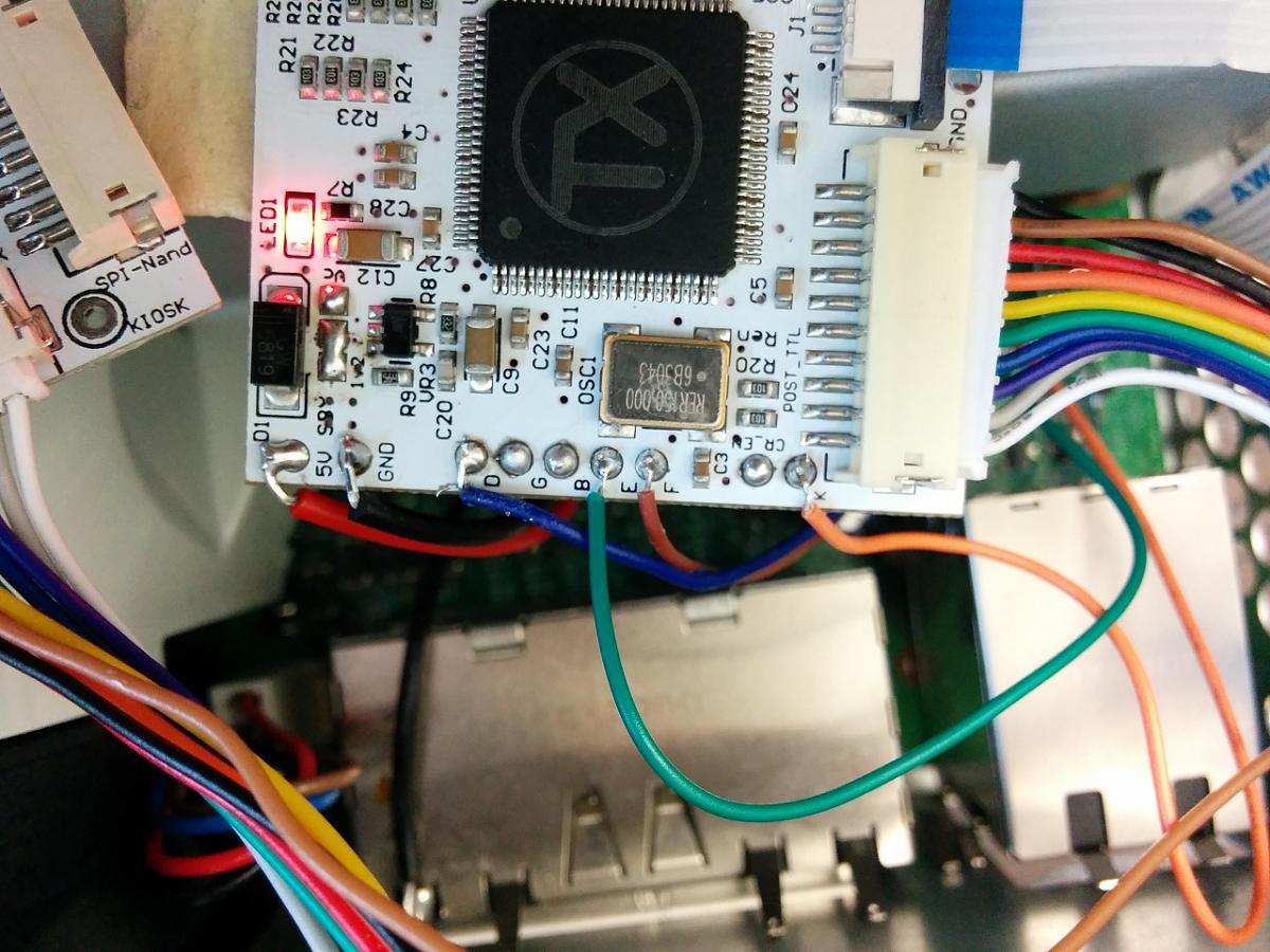

    Grazie per le risposte appena torno il laboratorio cambio il filo... In che senso ho sbagliato l'aud CLAMP?
    Inviato dal mio Nexus 5 utilizzando Tapatalk
    nel senso che hai sbagliato a collegare aud clamp hai collegato il filo sul pin sinistro ed invece va' nel destro
    ecco qui'
    May 2014
    11
    ecco qui'
Nome: 7.jpg
Visualizzazioni: 27
Dimensione: 344.8 KB
    Ok cambiato il filo e corretto il collegamento dell' aud CLAMP ma niente non vedo xell

    OK, domanda: quando provi ad avviar ela console il lettore è installato?
    Altra domanda oltre a quella di Titty: hai messo la spunta su Aud Clamp al momento della creazione di Xell?
    May 2014
    11
    Ciao grazie per le risposte cmq. si a tutte e due con si con lettore staccato e lettore attaccato con l'hd e xell con il flag su clamp.... bho....
    DrSchottky
    Gioca coi power settings/cap sul lato JTAG.
    Ah, fintanto che sei su Xell non usare il rater.
    GAMEPLAYCONSOLE likes this.
    May 2014
    11
    Citazione Originariamente Scritto da DrShottky Visualizza Messaggio
    Allora tra una cicca e l'altra e tra una conf e l'altra xelll ha deciso di farsi vedere... ho estrapolato la cpu key e per scrupolo ho voluto provare a spegnere e riaccendere la console.... ecco adesso xell non parte.... ????? Cosa caspita può essere??? Ho la XBOX posseduta???
    Grazie
    Io proverei a togliere quella basetta Jtag (senza far danni...) e farei un Aud Clamp con un paio di diodi e una resistenza. Non vorrei sia lei la colpevole, anche perchè il glitch non ha problemi, quindi il chip è ok.
    May 2014
    11
    Allora visto che xell non partiva e io però avevo la CPU key ho deciso di andare avanti lo stesso... E non capisco il perché il problema non si presenta... Nel senso che ci mette un po a partire... Ma parte tranquillamente... Bho... Chissà come mai... Spero vasi meglio la prossima volta... Una cosa... Mettiamo che volessi seguire il tuo consiglio zeruel... Come faccio sud CLAMP con diodi e risistenze??? Grazie intanto per il tempo che mi hai dedicato
    Milano
    400
    è come conl vecchio jtag, ci sono gli schemi e i tutorial
    May 2014
    11
    Ah OK grazie non sono una cima... In questo mondo... :-(
