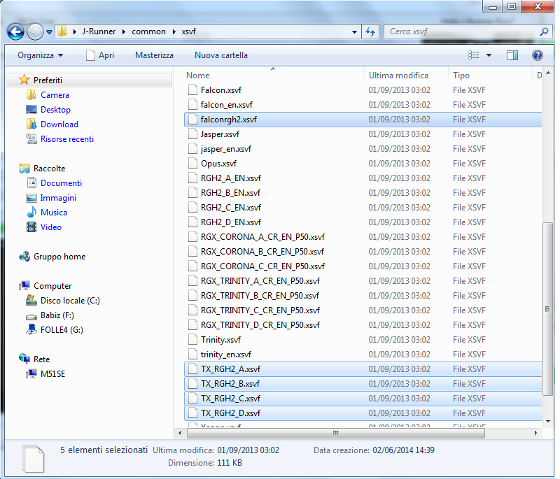

    Guarda ti posso dire la mia esperienza con clone cr3 lite
    Con due chip differenti, uno mi ha bruciato la cpu della consolle mentre l'altro non riuscivo neanche a programmarlo
    Quindi penso che sia i chip fallati
    Con coolrunner rev c o d mai nessun problema
    Il programma di freelancher funziona da dio
    I timing che puoi usare sono quelli evidenziati qui, anche se le tensioni dovrebbero essere più alte, noti un rallentamento delle ventole durante il tentativo di glitch?

    455
    Esatto ho flashato l' "A" di quelli che hai evidenziato. Si ogni volta che prova a gltichare le ventole rallentano.
