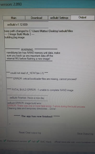

    Quindi, mi stai dicendo che benchè JRunner abbia riportato esito positivo il kernel non si è aggiornato correttamente ?
    Ho provato la strada XeBuild Gui (scaricata ultima versione oggi), faccio caricare il dump del primo antico freeboot (all'atto della prima Jtaggatura) e copio CPU Key da schermo Xell.
    Lascio tutti i setting di default ma ottengo gli errori che ti allego come screenshot. Manco qualche cosa ?

    Provato adesso, ma dopo aver re-inserito il drive USB con il nandump, AutoGG legge correttamente i dati ma mi dice che la console è già aggiornata all'ultimo kernel e interrompe la procedura. La console non boota come prima (FSD & NXE), only xell
    12
    Riuscito !!!!!
    Ho ri-creato la Nand 16747 da 0 con AutoGG, messo su USB con rawflah e flashata da Xell.
    E' andato tutto bene.
    Boota che è una bellezza.
    Grazie dell'assistenza, il malato è safe&sound again
    Ultima modifica di mork80; 31-05-14 alle 13: 41
