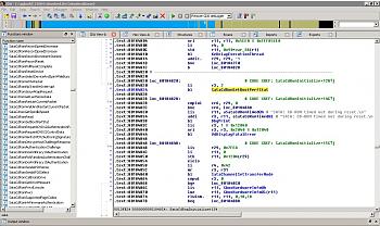

    1,296
    No, il lampeggio è dovuto ad un fatto hardware (il tray-status). Non ho tolto il lettore, ho modificato solo una istruzione. Fondamentalmente da "Salta se Vero" a "Salta Sempre"... se non era vero appariva l'E64. La funzione da cui ritorna è SataCdRomSetBootPerfStat. La patch da aggiunge a fb o dl è 0014AF20 00000001 48000010 = indirizzo, 1 dword, valore (il questo caso BL 0014AF30)... Sembra semplice... ma vi garantisco che non lo è..
    Se vi interessa vi faccio una foto allo schermo con la parte di codice "incriminata"..

    1,296
    Ecco il capture..
    Si nota.. la chiamata (evidenziata), il controllo del ritorno e la funzione di display dell'errore fatale. Ho modificato la bne (salta se non uguale) in b (salta sempre). Altro approccio, è di modificare SataCdRomSetBootPerfStat in modo che ritorni subito, togliendo direttamente il timeout, con la patch in freeboot 000B25D0 00000001 4E800020.
    Grazie...
    ...in pratica era un errore derivato da un problema hardware che hai aggirato via software?(Tipo inizializza scheda sata,bruciata scheda sata,se non inizializzo, l'xbox da errore E64,detta proprio alla buona per far capire un po' tutti.......)
    esattamente!
