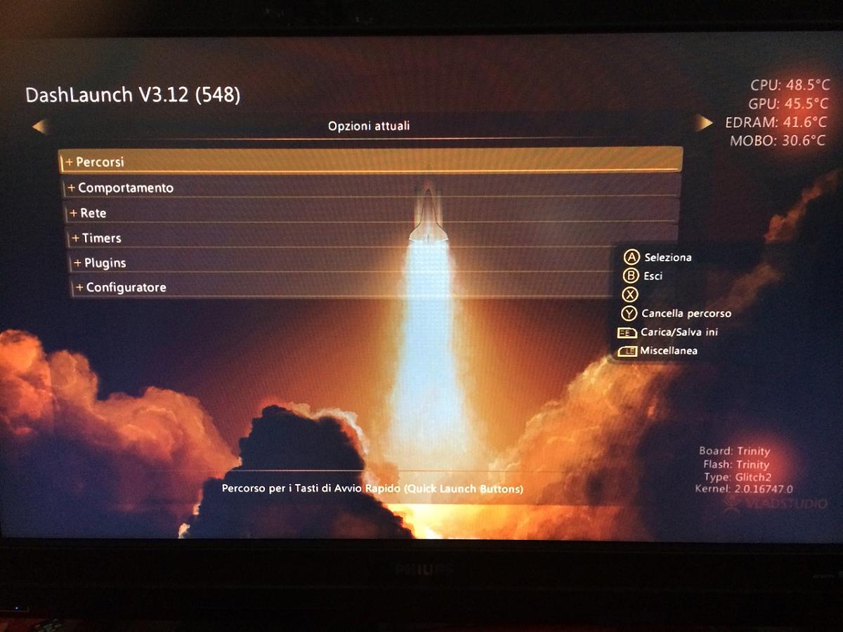

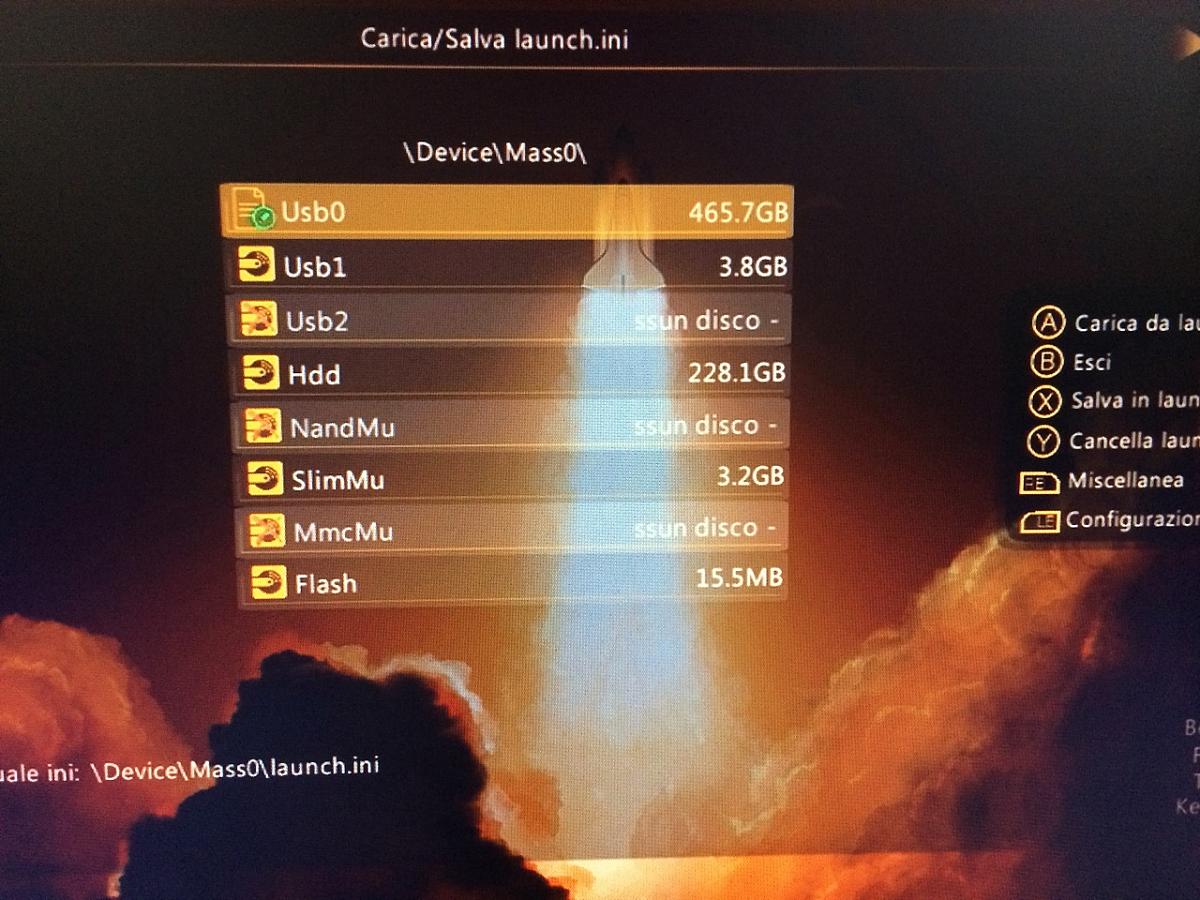

    salve a tutti ho un problema e vorrei sapere se qualcuno sa come risolverlo. ho una xbox 360 slim 4gb con rgh, dopo l'ultimo aggiornamento sia della dash che del launcher, tutte le volte che avvio l'xbox mi compare la schermata rossa del dashlauncher mentre prima partiva direttamente la freestyle. qualcuno sa come posso rimediare? grazie!

    se puoi fai qualche foto della schermata di dashlaunch con le periferiche
    Usa i GOD... SEMPRE!!!!
    May 2014
    16
    aiuto dashlaunch dopo aggiornamento-img_1868.jpgaiuto dashlaunch dopo aggiornamento-img_1867.jpg
    eccole
    Ragusa
    1,302
    dimmi in ordine che operazioni fai...
    Dovresti fare:
    1. vai nella schermata delle periferiche, ti posizioni sulla USB0, e fai carica da launchini tasto A
    2. vai nelle impostazioni delle opzioni e modifichi la voce, percorsi->default, puntando allo xex di FSD...
    3. ritorni nelle periferiche e posizionandoti su USB0, fai salva su launchini tasto X

    esatto! in quell'ordine, poi faccio B e parte la freestyle, però quando riavvio la console ritorna il dashlaunch e i percorsi non sono stati salvati è tutto impostato su (niente)... può essere che ho sbagliato ad installare il launcher?
