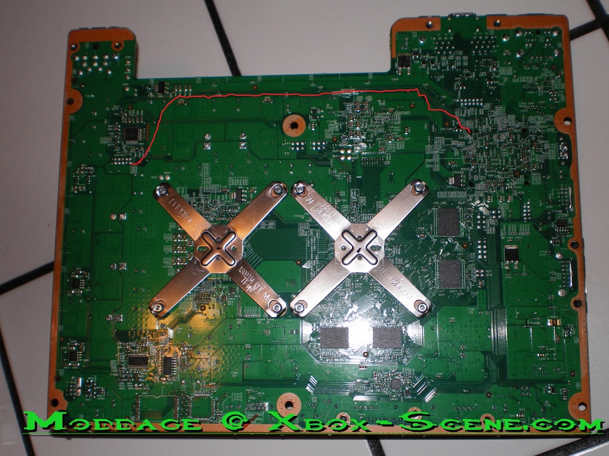

    cambia il percorso del rst e metti del normalissimo awg30. io mi trovo bene facendolo passare sotto la mb seguendo le piste vicino che arrivano dritte parallele alla fine della scheda madre quasi al sb. E poi prova varie combinazioni del reset cleaner.......nelle mie ha sempre funzionato bene.....poi che io sappia il cap puoi anche lasciarlo aperto tanto agisce sul pll e con rgh2 non si usa.Jasper non glicca-6820e026.jpg

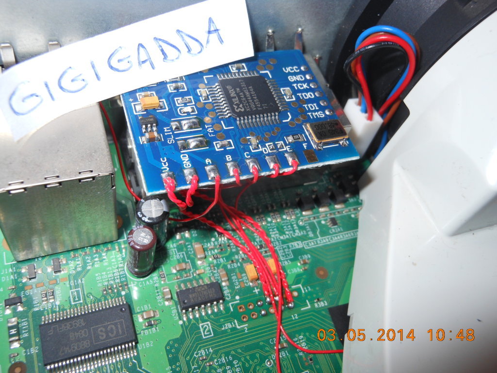

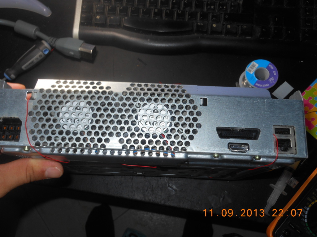

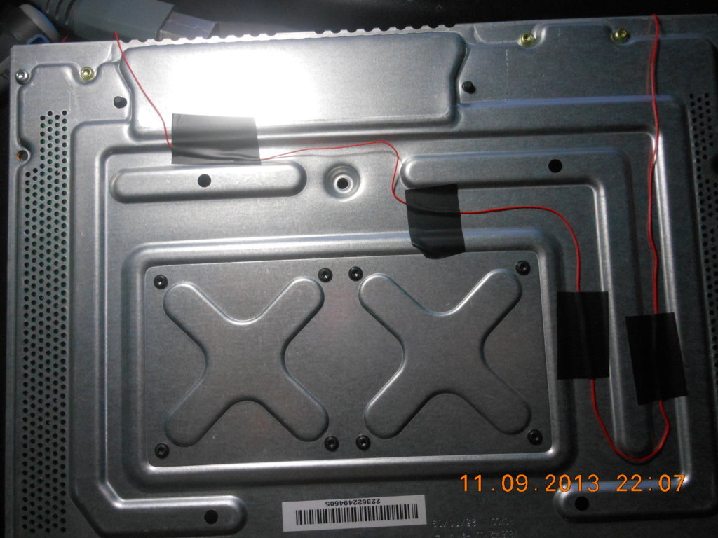

    fatta una l'altro giorno Jasper rgh2 bb vedi il giro rst 70cm con timing A
    Jasper non glicca-dscn1849-fileminimizer-.jpg Jasper non glicca-dscn1400-fileminimizer-.jpg Jasper non glicca-dscn1401-fileminimizer-.jpg

    Bella installazione gigi è da tempo che non ne vedo una tua

    io con cr3 lite metto lk1 aperto perchè uso clock on board (perchè tu invece hai un filo collegato al punto b visto che lo hai chiuso) poi lk2 aperto lk3 2-3 e lk4 3 e 7 on con cpu rst sui 70cm con il giro che ti ho fatto vedere (alla fine è uguale al metodo x-ray come tragitto a parte che uno rimane sotto la carcassa metallica uno va fuori..) e mediamente 5-6 massimo 12 cicli parte
