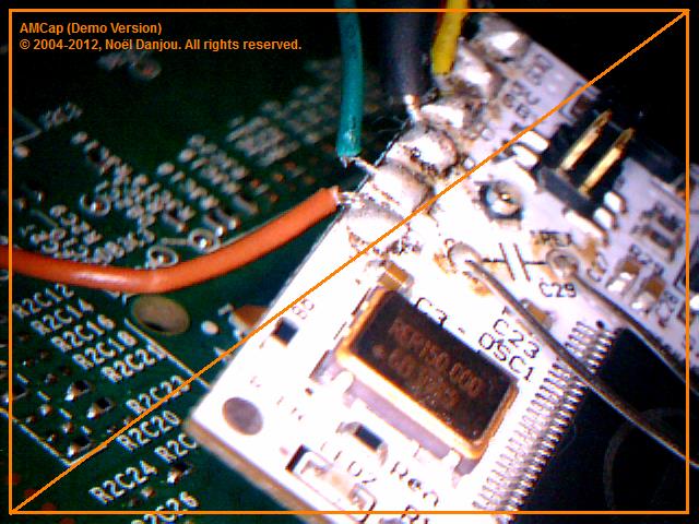

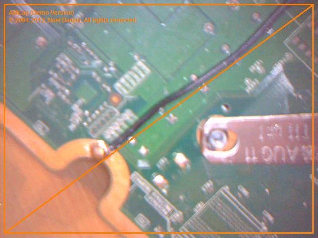

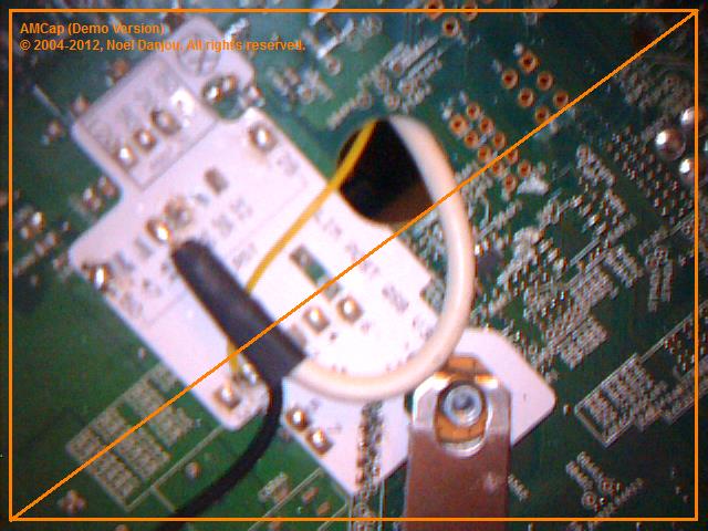

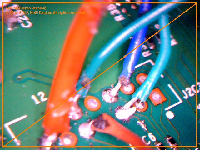

    Ciao a tutti,ho una Corona V1 alla quale ho già letto le nand con jrprogrammer creato l'ecc e scritto.
    Poi ho montato un proto V2 con la relativa qsb V3 filo giallo di 12 cm su post 1 e cpurst con filo schermato sulla qsb.
    Ma niente ho provato tutte le combinazioni con il dip od a spostare il cpurst sui vari post ma nisba led verde che lampeggia all'infinito e nulla di nulla.
    Aiut.....per favore prima che vola dalla finestra(meno male che sono al piano terra).

    Foto del montaggio?

    Aiuto Corona v1 led verde all'infinito-2014-05-02_150534_326.jpgAiuto Corona v1 led verde all'infinito-2014-05-02_150609_982.jpgAiuto Corona v1 led verde all'infinito-2014-05-02_150635_925.jpgAiuto Corona v1 led verde all'infinito-2014-05-02_150642_993.jpg

    Scusa per le foto spero ti bastino calcola che anche mettendoci al posto del proto un dgx è la stessa solfa nisba di nisba led verde sempre che lampeggia.

    dire di rifare tutte le saldature probabilmente è riduttivo...

    Tensione sul post? ( filo giallo)

    A ben vedere....ma proprio a ben vedere....c'è da rifare come minimo tutte la stagnature.

    le saldature sono abbastanza fredde usa un po di flux

    Io proverei senza cap su rst

    Ciao scusa il ritardo ma sono rientrato dal lavoro ora,Adesso mi rimetto all'opera ripulisco la scheda madre e ricomincio le saldature,è che a furia di togliere e rimettere è venuto un casino.
    Una domanda cos'è il senza cap su rst grazie.
    Senza condensatore a disco

    Ok capito,adesso lo tolgo anche se già senza nn andava 'ho messo proprio perchè nn funzionava.

    Fatto,rifatte le saldature tutti i collegamenti,ad adesso Xell parte perfetto e con tempi di avvio che vanno dai 3-5 secondi ad un max di 10-15 una figata.
    Grazie tante il consiglio di togliere il condensatore e rifare le saldature è stato super,finalmente stasera che torno a casa creo il freeboot la rimonto metto in esterna il jrprogrammer e mi diverto a preparare l'hard disk glitch yeahhhhhh.
