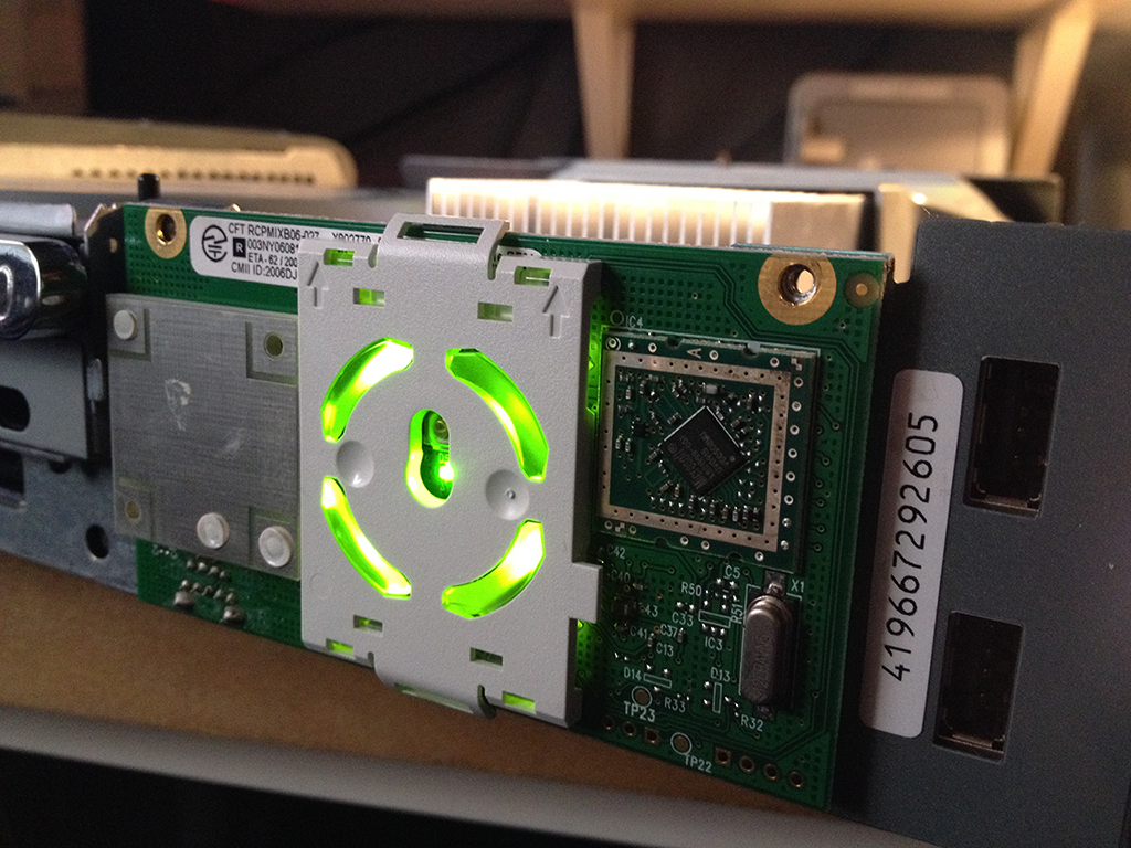

    Ciao ragazzi
    ho appena finito un rjtag, premetto che le saldature sono tutte calde e pulite.
    La console funziona perfettamente ma ci sono delle cose che mi suonano un pò strane.
    Praticamente, di rado, accadono queste cose:
    - 3 led rossi errore 0010 quando spengo e riaccendo velocemente la console, lo fa immediato senza led di debug, premo accensione e va subito in errore. (se per esempio stacco hard disk e riattacco velocemente su 10 volte che lo faccio 3/4 volte va in led)
    - Al posto del gioco dei led che girano, si accendono 4 led fissi verdi che sono permanenti e la console continua a bootare tranquillamente ed è stabile, si può giocare e far tutto ecc.
    vi è mai capitato?
    ho provato tutti i dip e i 3 voltaggi, le zone sono tutte strapulite passate con isopropilico.
    config:
    flashato con rjtag abilitato
    dip 4 - diodi ON
    470 (l'altro non funziona)
    switch centrale
    voltaggio 1,8v (ho provato anche gli altri 2)

    ...Si vede che non hai mai avuto nemmeno una Jtag classica...tutto nella norma. Cmq, hai provato Aud Clamp?

    si paolo, iniziai a fare mod ai tempi della 1.60/1.61 con alimentazione da console e cavo elettrico tra chassis della 360 e carcassa del pc aperto!
    bei tempi di fumate bianche xD
    non ho mai fatto un jtag vecchia maniera
    ho iniziato per la prima volta con un rgh ad una falcon senza key.
    Dunque dici che è tutto normale e posso chiuderla?
    audclamp non mi ha mai funzionato e l'ho sempre snobbato
    6,765
    In teoria Aud Clamp dovrebbe risolvere (più o meno) proprio le situazioni come la tua. Nella pratica, non farti troppi problemi; chiudila e passa alla prossima sfida.
    Concordo... tutto nella norma...
