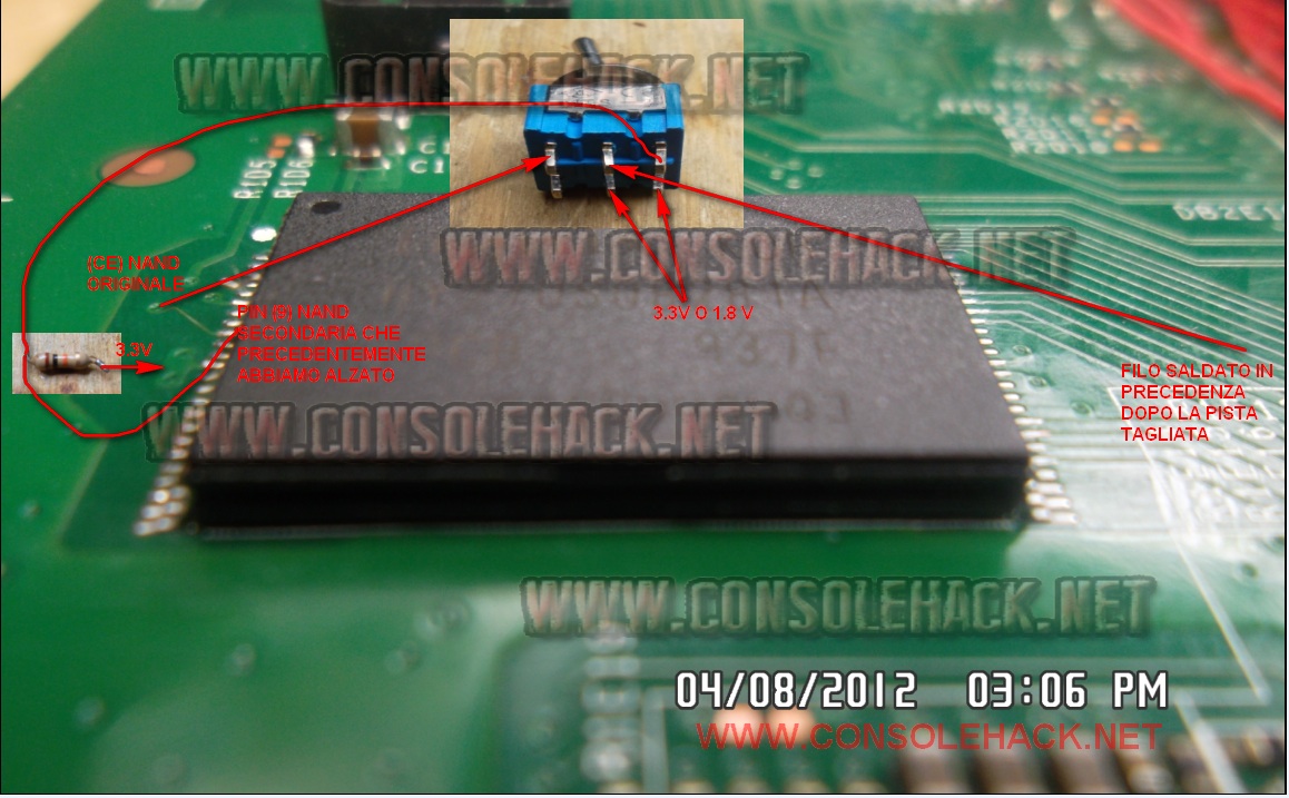

    Nuova domanda: nella guida i due pin inferiori dello switch riportano gnd xbox e gnd chip...cioe'? Tolgo il filo che va dal gnd del chip alla vga e collego un filo al chip ed uno alla vga?
    In un'latra guida invece dice che bisogna collegare il oin inferioe centrale dello switch alla v3.3! In che modo?
    Colleghi un filo di awg dalla 3,3 del chip allo switch e fai la stessa cosa con il gnd
    Non vedo dove sia il problema...
    Il problema sta nel fatto che su di una guida i due pin che su consoleopen vengono assegnati a gnd xbox e gnd chip sono assegnati a v3.3 o v1.8 a seconda del chip. Quindi come collegare bene sti fili?
    Pin inferiore centrale al v3.3 e inferiore destro a gnd?

    [url]http://www.consoleopen.com/forum/console-hacking/872-eng-tutorial-dual-nand-hy27us08281a-xbox-360-slim-glitch-reset-hack-live.html[/url]

    Se vedi le due foto i collegamenti allo switch sono diversi
    Quale va bene?
    Ok, metti pin inferiore centrale a 3,3 Volt e pin inferiore laterale a GND.

    la guida e' la mia i pin di sotto abilitano e disabilitano l'alimentazione del chip (quindi in base al chip che usi devi mettere alimentazione da 3.3 o 1.8v) sono piu chiaro una capo lo porti dall'interrutore al chip e l'altro dall'interrutore alla fonte di alimentazione percui quando posizioni l'interrutore su ce originale l'alimentazione del chip viene disabilitata.
    Oooohhhh finalmete uno che ha avuto la capacita' di spiegarsi! Grazie!
