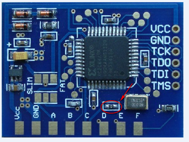

    Salve a tutti...ho comprato questi cloni matrix gltcher v3, vorrei usarlo con una trinity usando il clk dalla mobo direttamente...come dovrei fare per disabilitare l'oscillatore sul chip?...grazie a tutti...
    [URL="http://i59.tinypic.com/jr4bc0.jpg"]http://i59.tinypic.com/jr4bc0.jpg[/URL]
    Ferrara CUBA
    3,025
    lo togli, oppure togli la resistenza 0 che fa da ponte e così lo disabiliti

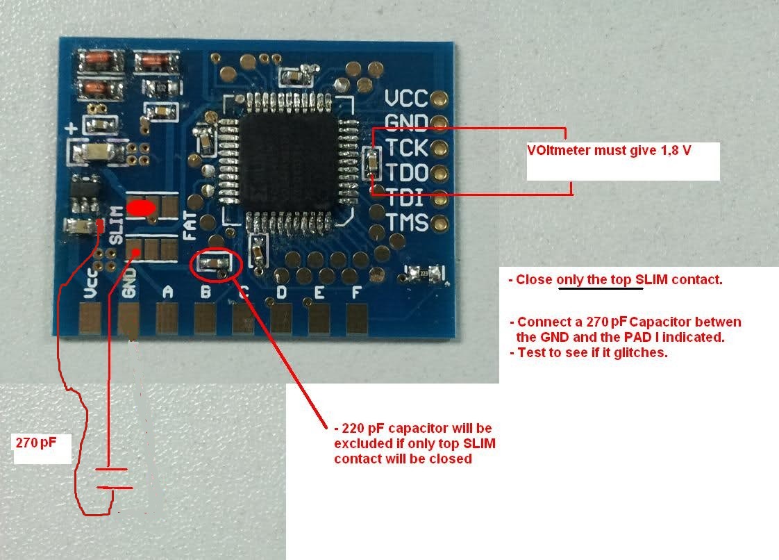

    Matrix glitcher v3 e trinity....-esclusione-oscillatore.png Matrix glitcher v3 e trinity....-matrix_glitcher-modifica-condensatori.jpg
    uno riguarda la disabilitazione dell'oscillatore. amche se a vista non ha la serigrafia 0, con il tester ti assicuri che sia la resisteza giusta verificando la continuità tra il punto C e un capo della resistenza farlocca.
    l'altro riguarda l'esclusione del condensatore onboard da 220pf e l'aggiunta di un 270pf personale che ti consiglio caldamente.

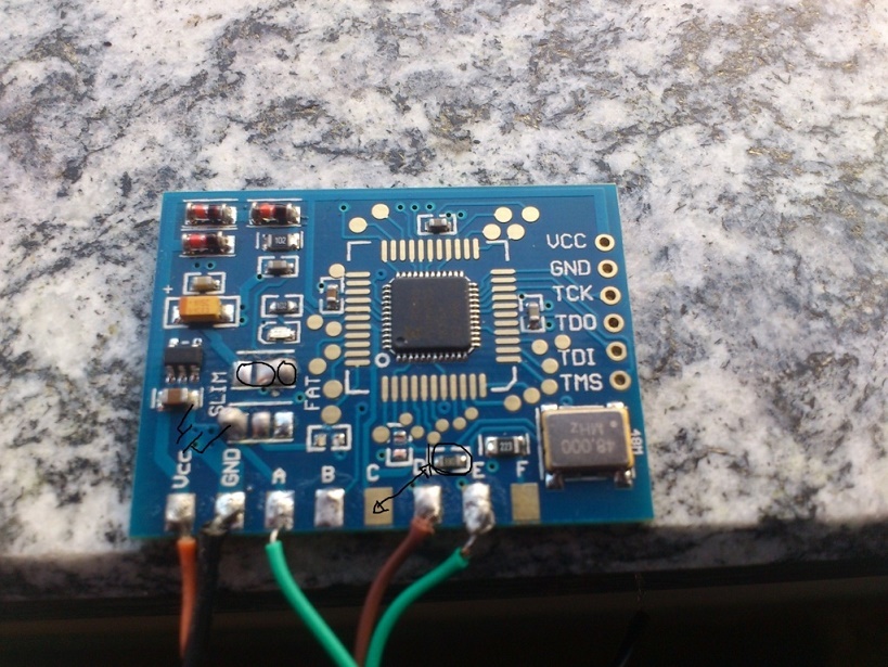

    dovresti procedere così, controlla la continuità fra le due frecce
    p.s. i punti programmazione sono immacolati... come l'hai programmato?
