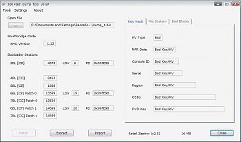

Postaci uno screen della nand su 360 flash dump tool

@Matrixmorfeus che valore ha l'LDV del freeboot che avevi creato in precedenza e che era funzionante?
Aprilo con 360 flash tool 0.97 e aggiungi 1 all'ldv piu' alto......................e dovrebbe ripartire
