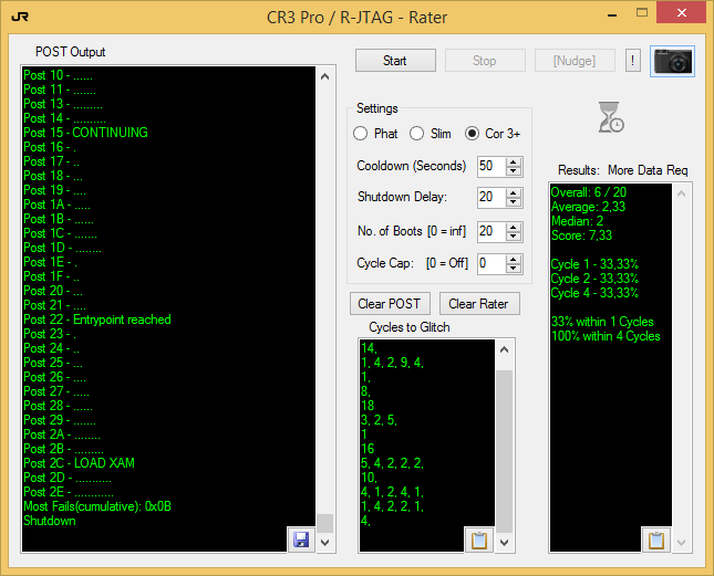

    Che timming mi consigliate con il cr3 pro (Per il momento sono su on DIP 8-3) ho degli avvi a volte instantanei un po instabili tipo 10 ,2 ,7 ,1 a volte no sto facendo delle prove voi come vi siete trovati meglio?

    Devi usare il rater se vuoi fare il "fine tuning" hai provato un pò di volte il 3 ora prova il 4 poi il 5 e vedi quali vanno meglio, se vedi che il 3 e il 4 ad esempio sono i migliori ma non sei soddisfatto puoi provare a mettere un condensatore piccolo 10, 22 o 30 pf e riprovare a vedere che medie di avvi e most fail hai
    Dopodichè se non arrivi alla perfezione puoi provare le combo dei dip ad es. 3 e 4 on con un condensatore più grosso es. 100 pf , 80 o 65 e vedere sempre con il rater le medie e i most fail...

    Sto facendo delle prove con il rater per il momento la configurazione migliore sembra dip 4 condensatore da 22 e 30 hom su post mi sa che lascio questa configurazione ho 7.50 di score..

    Ma è impressione mia o sta v6 glitcha a razzo da chiusa che da aperta?

    Pero' guarda che non è la prima console con cui uso il rater è che con tutte le altre corona ho sempre avuto l impressione inversa da aperto ottimi tempi da chiusa tutto si capovolge qui sembra il contrario appunto chiedevo..Ho chiesto un consiglio sul tiimming anche perche è la mia prima v6 e per dare una mano al forum.
    Che per la cronaca ripeto non si sa mai potrebbe servire a qualcun'altro:
    CORONA V6 4GB
    NAND SKY HYNIX
    CR3 PRO WIRED SENZA QSB
    DIP: SOLO 4 SU ON
    CP: DA 22
    R_POST:33 hom
