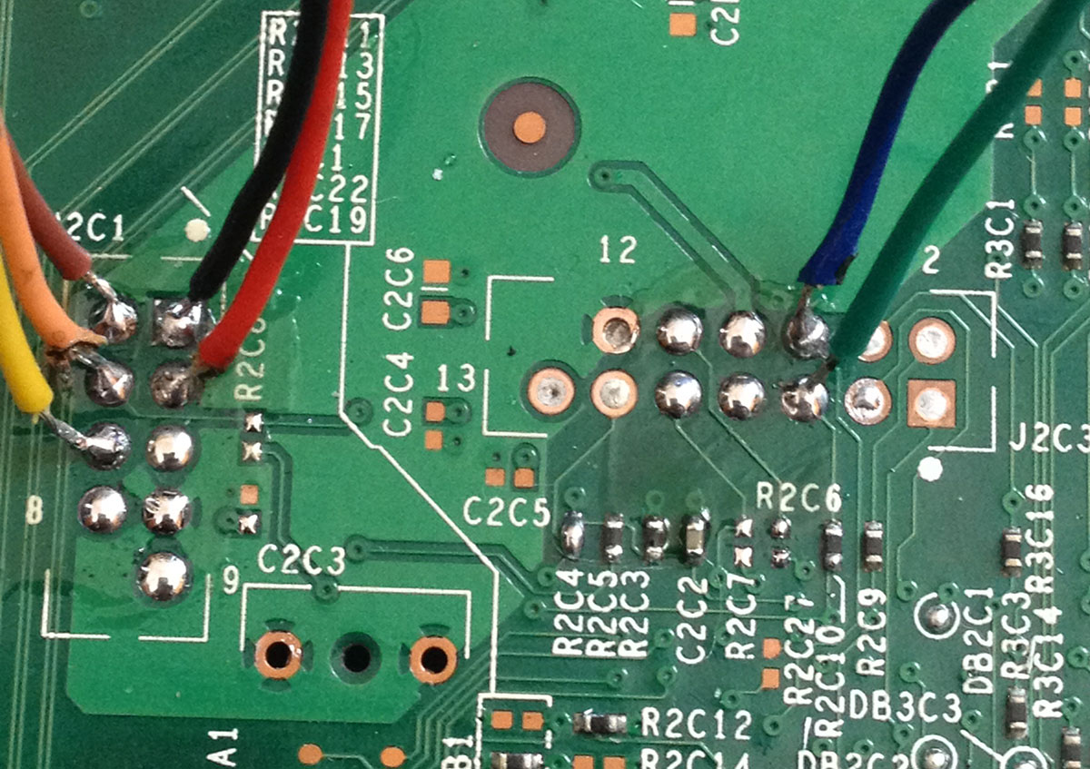

    Buonasera ho uno strano problema... corona v3/v5 saldati i fili del nand... fatti i ponticelli... errore: 0XFFFFFFFF ... provo varie volte a risaldare i fili niente... provato con lo squirter, stesso errore... da premettere che il nand-x che ho io ha il code v2... siccome ho fatto altre corona v3/v5 senza avere mai nessun problema di lettura... ora il dubbio che mi viene è: devo aggiornare il nand-x a v3 o prendere il jr programmer v2, oppure mi sfugge qualcosa?

    guarda a me sembra molto strano su 2 console e con 2 hw flasher fai foto delle saldature. cmq tu alimenti la console vero?

    A Marco...posta un paio di foto...thanks!
    ...che mi dici di R2C10?
    c'e' già la resistenza su r2c10

    Citazione Originariamente Scritto da hdg Visualizza Messaggio
Nome: IMG_0413.JPG

    Rimuovila e ponticella, paisa' !
    Grottaglie (TA)
    Devi ponticellare R2C7 e R2C6

    li avevo ponticellati ma cmq quelli servono solo per il glitch punti E & F

    ok risolto... ponticellato r2c8... grazie alla foto mi sono accorto di aver tirato via la resistenza che era al suo posto. Grazie a tutti

    Citazione Originariamente Scritto da GAMEPLAYCONSOLE Visualizza Messaggio
    Appunto se non li ponticelli non glitcha
    Davide, al Glitch non ci era ancora arrivato....aveva problemi di nand non riconosciuta....ed a parte R2C8 che aveva sbadatamente rimosso (la cui rimozione, senza foto, non avremmo mai potuto immaginare)....normalmente, in casi come questo, l'unico indiziato in fase di problemi di lettura è R2C10...
