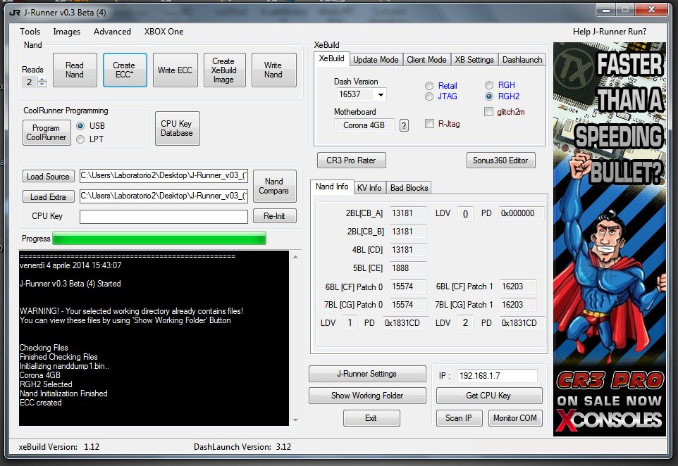

    ho cercato un po' sul forum ma forse sono io che non vedo ma non trovo una guida per le corona v4. In ogni caso chiedo a voi aiuto per questa xbox... Ho letto la nand con il kit, che mi da come valore 3648. La lettura invece è di 48mb mi pare dovrebbe essere ok! Jrunner ovviamente alla fine delle letture mi dice che non può determinare se ci sono badblock e che presume sia una corona 4gb però sembra tutto ok nessun errore!!! Ho fatto anche un full dump per mia sicurezza!!! Il quesito è questo, devo creare l'ecc+ ma solitamente quando lo crea, sulla finestra di lavoro del Jrunner si vede la codifica e tutto il resto invece a me la creazione è istantanea, non vedo nulla e poi mi ritrovo il file ecc nella cartella....è giusto che faccia così??? O ci sta qualche errore? Io ancora non ho riscritto per sicurezza..... Corona V4 rgh, aiuto ecc+!!!-jrunner.jpg
    Prosegui, è tutto nella norma.

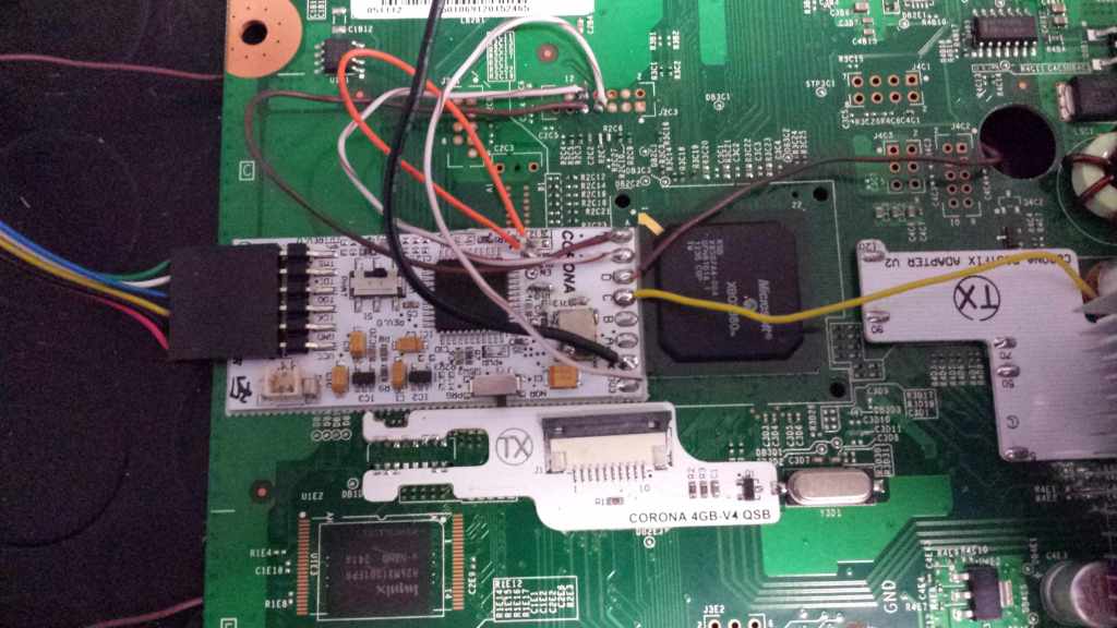

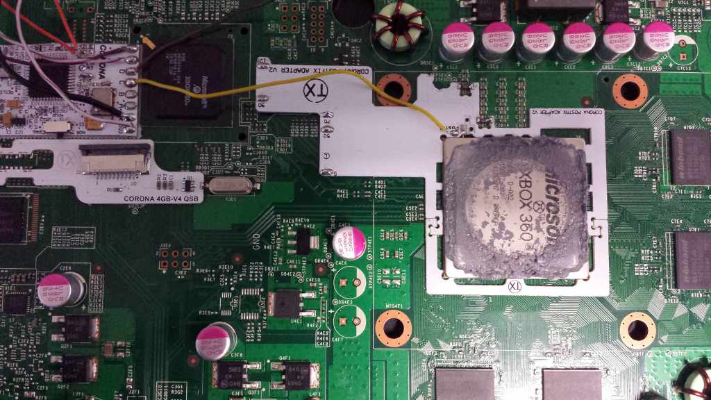

    Ecco le foto ragazzi!
    101

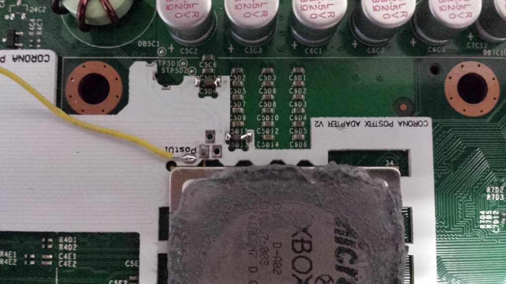

    Ancora non è definitiva e devo ripulire il tutto! Ma vi assicuro che il glitch lo faceva poi di colpo ho staccato il postfix per provarlo su un altro punto del postfix adapter e non ne ha più voluto sapere!
    101
    La mia paura è che i due condensatori sul postfix in smd si sono un po' rotti, ma cmq in qualche modo li ho ripresi e risaldati anche perché poi in originale parte tranquillamente!

    Il mio consiglio e di portarla ad un modder serio, le saldature sul chip diciamo che stanno bene ma perchè usi il filo per ponticellare 1-3 sul cool runner ?
    Poi 1-3 abilita una resistenza per ora devi abilitare 2-3, togliere i condensatori c8 e c15 e mettere il timing 4-3.
    Poi lascia perdere la colla a caldo io la odio, usa il nastro anche se secondo me non serve se la saldatura e fatta bene.
    Togli tutto pulisci tutto, rimetti retail e vedi se parte

    Retail parte, il filo l'ho usato solo per comodità per non prendere una resistenza zero in smd. La colla a caldo cmq l'ho sempre usata e comunque non giustifica che ha fatto il glitch e dopo 10 minuti di prove poi alla fine non ha più funzionato! Ho la paura che possa essere il chip difettoso! Cmq adesso provo le modifiche che mi hai suggerito
    Grottaglie (TA)
    riscrivi xell e rifai l'installazione e cerca di farla ordinata e pulita

    Niente ho staccato tutto e rifatto le saldature. Ho ricontrollato il postfix rifatto ecc e non fa il glitch! O si è fritto il chip o non so perche retail parte. Ps:i 2 condensatori smd ai quali si ancora il postfix se danneggiati possono influire? E comunque qualche anima pia mi può dare i valori così li sostituisco? Sembra quasi che sia assente il postfix ecco perchè non fa il glitch però penso che se fosse successo qualcosa non sarebbe partita nemmeno in retail.... o mi sbaglio?
    Grottaglie (TA)
    no i 2 condensatori servono solo per ancorare il postfix, controlla se arriva la tensione al postfix, se il chip viene alimentato e fai delle foto più dettagliate dell'installazione
