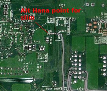

    Prova il clk_hana alternativo:
    75
Nome: backsideslimalthanapoin.jpg
Visualizzazioni: 30
Dimensione: 133.6 KB
    si trova sul retro della scheda.. io effettivamente ho usato quello fin dall'inizio
    34
    Anche con il punto alternativo sento sempre la ventola ripartire ogni secondo.....
