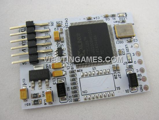

    salve a tutti....leggendo il thread piccolo consiglio per gli utenti di consoleopen mi sono lanciato nell'acquisto di qiesti chinachip abbandonado il fido matrix v3 sia perché un mostro come razor li usa sia perché dal video su youtibe andavano bene. però io non sono minimamente riuscito ad usarli e alla fine ho messo il matrix e tutto é anf
    dato liscio.... qualche anima pia potrebbe spiegarmi che fix ha usato su corona e trinity? io ne ho usati 2...senza programmarlo e poi programmandolo come rgx...ma niente! anzi mi sono accorto che il primo ciclo é come se andasse a vuoto....cioé le ventole non fischiano o rallentano....iniziano dal secondo ciclo. please helppppp

    Citazione Originariamente Scritto da DrShottky Visualizza Messaggio
    Riflashandolo a rgx l'hai fottuto.
    Definitivamente.
    probabilmente si....anche se c'é un utente del forum che dice che li ha usati anche programmati visto che aveva lo xilinx xa2c128 come i miei.....cmq il problema é che non vorrei buttare nel cesso gli altri.
    per i vari...io non uso i cloni....statisticamente nel thread fateci vedere le vostre installazioni...mi contate i chip originali? quindi si accettano consigli....prese per il culo per l'acquisto azzardato....ma non questioni di morale o giustizialismo....altrimenti apriamo pure un altro thread partendo però dal copyright della M$ magari...così facciamo il giro completo....
    loko75 and Pa0l0ne like this.
    981
    Questi chip vanno benissimo l'unica cosa è che non devi flesharli altrimenti non vanno più quindi se ne hai altri uguali prova a montarlo seguendo i montaggi normali per rgx con i Fix a seconda del tuo caso è ti parte sicuro.

    Il fatto èe prima di tentare la programmazione ho fatto così....cioe per esempio in una trinity rst 55cm post intorno ai 15cm gli altri più corti possibili e condensatore da 220 tra gnd e rst.......niente da fare.....non parte nemmeno dopo 40 cicli....messo con la stessa configurazione senza toccare i fili il matrix e ha glitchato xell in 5 cicli. Provato con corona v1 stessa cosa....rst 12cm post giusto per arrivare gli altri sempre più corti possibile.....dgx non glitcha.....messo matrix v3 senza toccare assolutamente nulla 8-9 cicli ha glitchato xell.......boh

    con dgx convertito...
    mmm...
    trinity -> post 70cm e rst 10cm
    corona -> post 10cm e rst 12cm
    più di questo non saprei dirti, in ogni caso non li ho mai riprogrammati.

    allora ho risolto!! lo posto perchè potrebbe tornare utile a qualcuno che come me ha comprato questi chip. Per quanto rigurada quello progrmmatto ho provato il timing c di tx per rgx più aggiunto condensatore tra rst e gnd da 22pf e resistenza da 10 ohm e la corona v1 glitcha dopo 1-14 cicli ma a freddo sempre entro 4-5......quindi direi buono. Quello non programmato invece va meglio (ma ogni console è un mondo a parte) e glitcha mediamente 2-3 cicli ma ha voluto un reset di circa 8 cm e un post di 80cm!!!!!Cmq leggendo sui vari forum anche il normale rgx a volte vuole il post molto lungo sulle corona. I tempi che ho scritto sono a console chiusa.....quello non programmato a console aperta era impressionate....1-2 cicli!! Grazie cmq si può chiudere per me!
    si come ho detto il mio non era bga monta il xc2x128 e avevo preso apposta quelli perchè c'èra un utente che diceva di averli programmati.

    Citazione Originariamente Scritto da antonellopiu Visualizza Messaggio
Nome: dgx.jpg
Visualizzazioni: 53
Dimensione: 38.6 KB
    Come non detto...

    porca miseria.....non lo devo comprare più sto chip.....su corona l,ho domato e funziona ben sia programmato che non.....su trinity mi sta facendo impazzire....non é che gentilmente razor o gameplay mi potrebbero illuminare sui loro setup.....nonando pm perchéagari é utile ad altri!! grazie
    8,950
    Antonello,personalmente non l ho mai provato su trinity,mentre nelle altre revisioni preferisco non usarlo per non perdere tempo
    Inviato dal mio HTC One_M8 utilizzando Tapatalk
    E forse un discorso di i2c? ma se lo programmi con il timing rgx per corona su trinity che succede?
    295
    RST corto e Post di 70-75cm e rirpova
