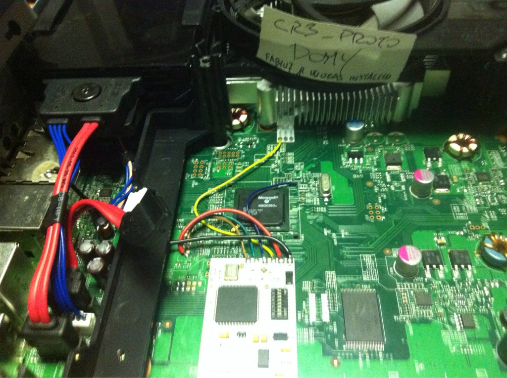

    Sbagliato foto 2:
    Xbox 360 E Model 1538 Primo RGH-imageuploadedbytapatalk1396184016.806023.jpg
    Prototype V2
    Inviato da supernes usando Tapatalk

    Quello è uno squirt 1.2 e 3 mess in un'ora mi sembra esagerato, cerca di editare la prox volta
    Aggiungerei anche di stare attento a ciò che scrivi sui bigliettini nelle foto...

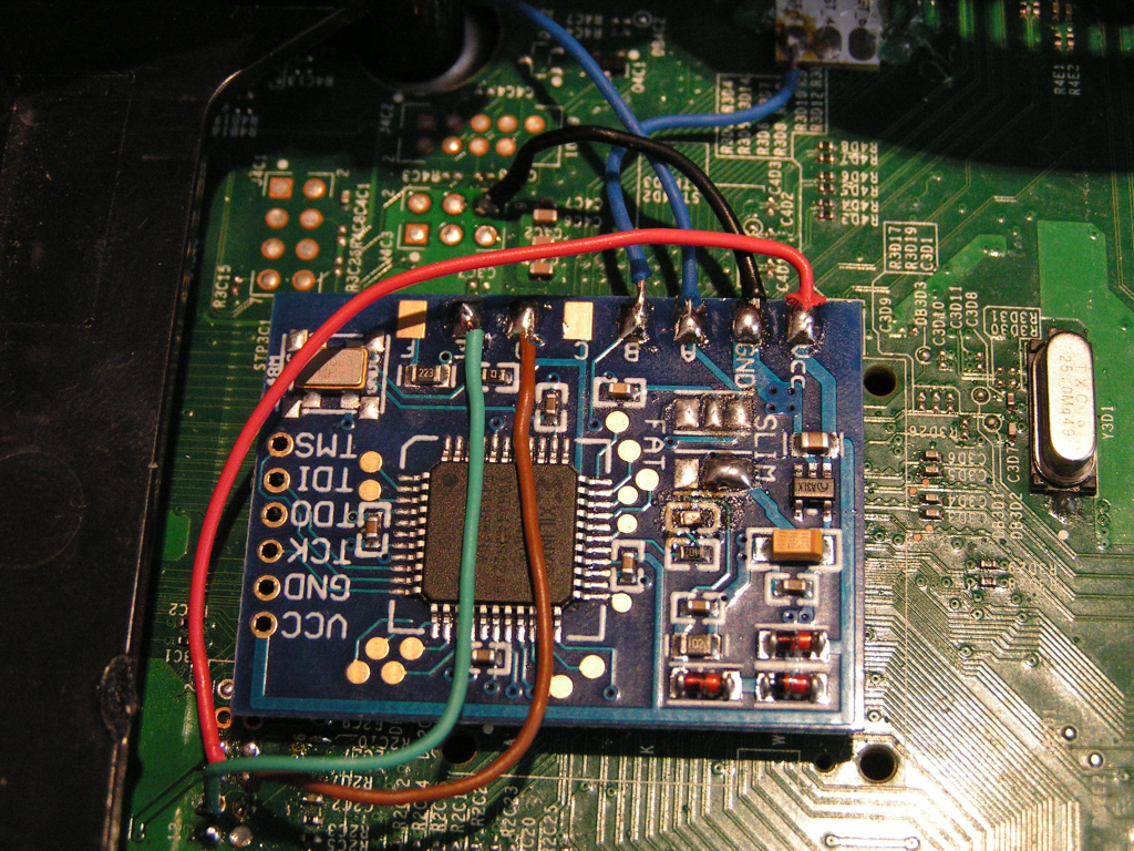

    Hahahah cos'è il nuovo thread di fateci vedere le vostre installazioni rgh? HAHAH ma per piacere....
    ecco allora tanto per non essere da meno metto la mia installazione rifatta per la sessantaquattresima volta su corona 4g matrix clone timing Corona F di 360gcProg, glitch in 3-5 cicli, e non si inchioda nemmeno in slowdown, troooppo giusto

    Impossibile che con uno squirt 1.2 la console parte sempre entro il 1° ciclo
    from Galaxy NOTE 2
    Fatto io fatto io...

    questo è da chiedere: perchè l'hai risaldato 64 volte?!?!? e perchè ti sei messo a contarle!!!

    Era x dare uno spunto all utente

    Hahahha quella (mia) console è un incubo !

    Metti su il coolrunner allora, tanto è uguale...l'installazione con fili corti come hai visto e timing alti tipo corona 3_3 o nel mio caso Corona F, ma glitchava anche con E oppure D, o 3_2 o il 4_3.. solo che i timing li devi provare con la console chiusa e con dvd collegato altrimenti è inutile smanettare.
