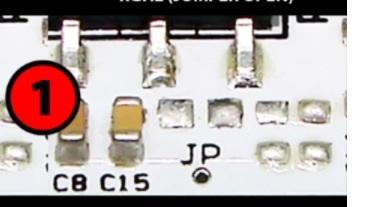

    Con il coolrunner se vado di rgh2 l'immagine guida mi dice di liberare il primo jumper, saldare il jumper 1 e 2 e di chiudere il cap.
    Allora il cap e' ok tanto e' gia' prestagnato e va bene, ma gli altri due punti hanno una piccola resistenza nera (o un fusibile) cmq un rettangolino nero che li chiude per intenderci. Va rimosso e vanno saldato i punti come nella guida? Oppure va lasciato come e'?
    1,179
    Citazione Originariamente Scritto da Rinox Visualizza Messaggio
    Quelle resistenze li altro non sono che dei ponticelli
    Vanno rimosse e poi vanno ponticellati con una goccia di stagno i relativi punti come da guiida

    Coolrunner rev c RGH2 jumper-image.jpgDomandone a chi mi sa rispondere!
    Allego la foto e chiameremo le 4 piazzole all'estrema destra dell'immagine A (in alto a sinistra) B (alto destra) C (basso destra) D (basso sinistra)
    In caso di rgh2 i punti C e D nonostante siano staccati sono la stessa cosa? Ho controllato la tensione mettendo un puntale sopra C e sopra D e mi danno tensione.
    Lo stesso per A e C o A e D. E' normale?
    Ho per curiosita provato anche le due piazzole che ho dovuto scollegare e entrambi i punti mi danno tensione su A, C e D.
    Resto in attesa di risposte se il coolrunner va bene cosi' o lo devo buttare
    Chissà perché ti vengono questi dubbi. Cmq la spiegazione del perché si usino resistori a 0 ohm al posto dei ponti di stagno é quasi ovvia. Durante il processo di saldatura smd industriale tutti i componenti sul curcuito stampato vengono saldati su di esso con una particolare tecnica a flusso continuo ed è piu semplice usare un componente come ponte piuttosto che inventarsi un "ciclo" nella catena di montaggio per creare i ponti in stagno. Da un punto di vista della produzione sarrbbe sconveniente .. Restano cmq ponti a tutti gli effetti. :O

    Ho capito grazie! Ma alla domanda il coolrunner va bene lo stesso posso dire si?
    Fa' una foto al chip per intero nelle cońdizioni attuàĺi.
