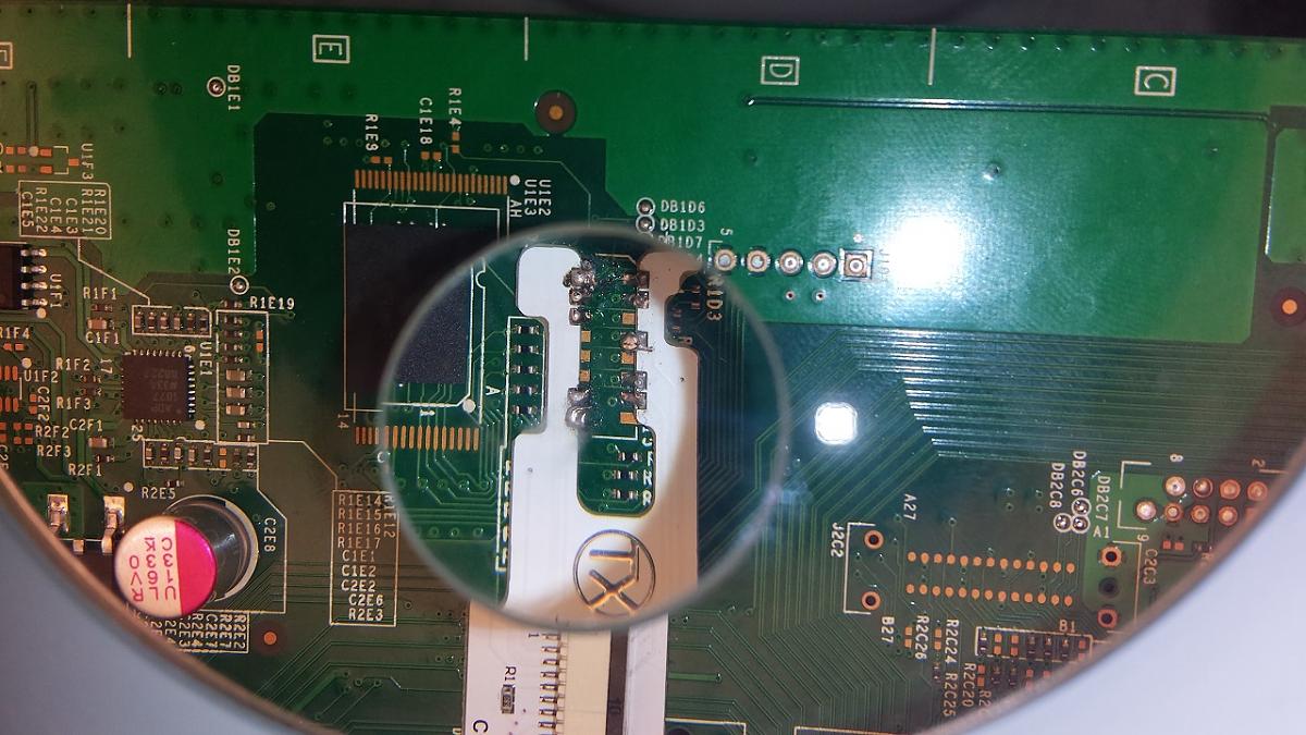

    salve ragazzi come da titolo, ho saltato il lettore nand, collegato al pc, rilevato ma nel momento che clicco read nand, risulta ma da dimensione 0, e fatti due cicli dice fallita, come risolvo?, grazie

    Ciao, scusami non voglio assolutamente fare lo sborone ma ti conviene portare la console a qualcuno che sappia lavorare con il saldatore.......
    Se poi proprio vuoi provare pulisci bene la qsb con la trecciola e togli tutto lo stagno, poi controlla con il multimetro che non ci siano corti :
    -se non ce ne sono rimetti solo una goccia di stagno su ogni punto e riprova
    - se invece hai corti devi rimuovere tutta la qsb e ti assicuro che non è facile.....

    Sembra che primi due pin si toccano controlla tutte le saldature...

    infatti sono andato a comprare un dissaldatore, ora rimuovo tutto e riprovo

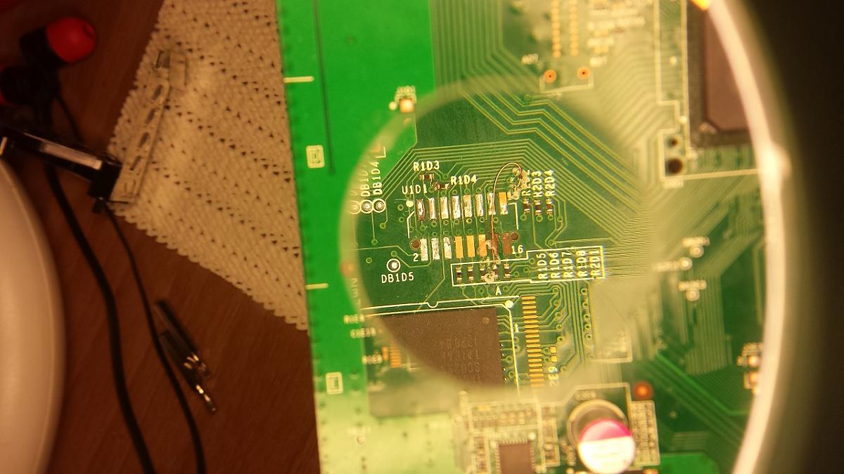

    ragazzi praticamente ho portato la scheda madre ad un tecnico che mi ha ricostruito i circuiti, e tolto il corto, la consolle funziona, solo che mi ha detto che il lettore nand non posso più saldarlo su, quindi addio rgh?

    Praticamente potresti ma te lo sconsigliò vivamente vedendo il risultato

    e come potrei fare?, oppure senza qsb?

    Potresti anche col qsb saldandoci sopra i cavi ma dvresti stare attento al filo smaltato quando lo saldi... Anche se conviene a sto punto un auto costruito

    siccomemi sembra che il qsb sia andato, se potresti spiegarmi come procedere in questi casi, scusami se ti disturbo.
