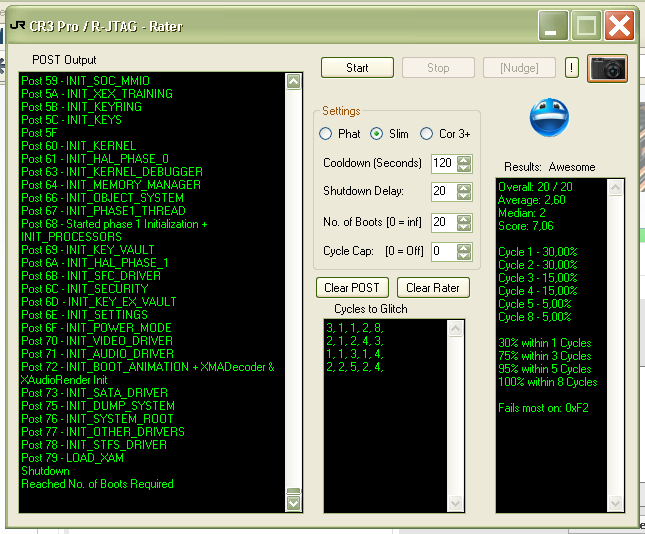

    buongioro, stò provando a smanettare su questa console , installazione di default come da tutorial tx reset giusto per arrivare al chip, finora il dip 3 sembra essere il migliore ma volevo provare l'impulso di reset a 2,5 o 3,5 però non ho ben capito se per fargli il 2,5 devo mettere i dip 1,2 + condensatore , ho provato i dip 2 e 3 + 68 o 82 ma il rater peggiora.. magari debbo spostare il reset su smc reset?
    Per fare 2,5 devi alzare 1 e 2, e mettere un condensatore di quelli altini, tipo il 68pF o superiore (tra quelli in dotazione ovviamente).
    Comunque fa il 95% in 5 cicli e il 75% in 3, non è mica male eh...
    Grazi e per la risposta, ora stò continuando a fare prove , ho messo il cap da 100 nf e vedo quale combo può starci, ho spostato leggermente il reset facendolo passare per il foro vicino al sB.. che bello il rater mi stò davvero divertendo un "casino" hahah. il fatto però che i "most fail" siano 0xF2 non è niente di buono, se ho letto bene vuol dire che sono fuori di una riga di case "full fail"... il bello è che li avevo prima con solo il dip 3 e li stà facendo anche adesso con combo 3,4 ... la combo 1,2 non gasava per niente, allora son passato alla 2,3 ma anche li nada, cmq continuo di combo con condensatore più piccolo magari vediamo.

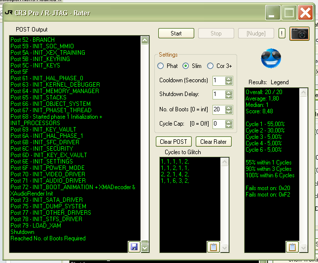

    Continuano a gonfie vele gli smanettamenti, ora stò migliorando , configurazione con flat post lunga e 30 pf attivo, dip 4 ho ottenuto questi tempi :
    corona 250gb +cr3 pro ottimizzazione-my-rater-screenshot-4-post-long-30-pf.png
    Notare che non ho lasciato che 1 secondo di cooldown e dopo una decina di accensioni a bombazza evidentemente i "componenti" si sono "scaldati" ed ha peggiorato.. stò riprovando con un tempo di cooldown più lungo intanto
