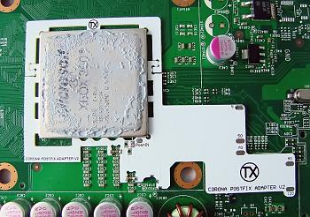

    Visto che dedoshop360.com è uno sponsor del forum, volevo chiedervi se per caso sapete esattamente cosa è incluso nel [URL="http://www.dedoshop.com/Product/e741e3f793/Team-Xecuter--Kit-Supreme-Dual-Nand-RGH---Demon--Proto-V2.aspx"]Team Xecuter Kit Supreme Dual Nand RGH - Demon + Proto V2 (73 euro)[/URL]
    perchè altrimenti potrei prendere i 2 articoli singolarmente: [URL="http://www.dedoshop360.com/accessori-e-kit-per-modifica-xbox-360-e-xbox-360-slim/209-team-xecuter-demon-dual-nand-qsb-corona-.html"]TEAM XECUTER DEMON DUAL NAND + QSB CORONA (36 euro)[/URL] + [URL="http://www.dedoshop360.com/accessori-team-xecuter/260-proto-v2-team-xecuter-rgh-istantaneo-su-tutte-le-console.html"]PROTO V2 TEAM XECUTER. RGH ISTANTANEO SU TUTTE LE CONSOLE (26 euro)[/URL]
    Vi chiedo consiglio perchè da quanto c'è scritto nel sito ho capito che il kit mi include (oltre a Proto e Demon) anche il [URL="http://www.dedoshop.com/Product/716a63cca2/Team-Xecuter--Postfix-Adapter-V2-.aspx"]Team Xecuter Postfix Adapter V2[/URL] DUAL NAND da aggiungere al kit Team Xecuter CR3 PRO ULTIMATE ...si può?-postfix-v2_2.jpg
    ma non son sicuro con la mia Trinity sia compatibile o mi serva a qualcosa...
    Invece se compro il TX Demon singolarmente mi danno anche il QSB Corona che a me non serve a nulla.
    E i vari cavetti? Li trovo solo nel kit?
    ....lo so....faccio mille domande... ma sapete com'è, non vorrei fare acquisti sbagliati e poi dover fare ulteriori ordini!!
