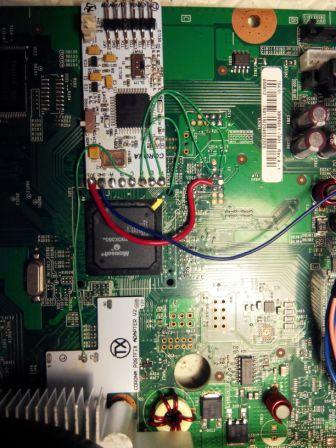

    raga scusate mi sento un impedito....è partita, ho scritto freeboot ma aveva tempi di avvio troppo lunghi, dopo prove e contro prove non parte piu. Ditemi voi cosa non va ecco le fotoStrano problema con corona v3-img_20140122_180208.jpgStrano problema con corona v3-img_20140122_180226.jpgStrano problema con corona v3-img_20140122_180239.jpg
    se qualcuno è cosi gentile da illluminarmi lo ringrazio

  2. #42
    Demon
    non parte piu che? la console o il chip?
  3. #43
    59
    intanto grazie per la risposta......cicli di glith infiniti e non parte la console......ho fatto svariati tentativi ma nulla. Adesso mi rimetto nuovamente il dump originale e rifaccio tutto da capo vediamo che succede. Hai qualche suggerimento?
  4. #44
    Demon
    R: Strano problema con corona v3
    hai pensato qualche problema del chip ne hai altri da usare hai controllato tutte le saldature se hai scritto freeboot controlla le salutare per bene riprogramma il chip se non risolvibili sostituisci il chip e vedi che risolvi
  5. #45
    Desio
    830
    Io accorcerei il reset. Poi togli il cap. Leva il ponte 1_2 e chiudi 2_3. Via jp switch su fat e prova
    Ultima modifica di kiron78; 22-01-14 alle 20: 40

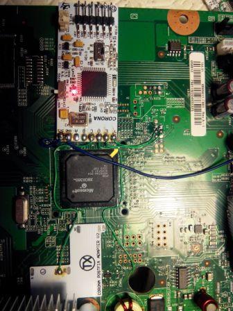

  12. #52
    59
    mi sa c he non va l ostesso
  13. #53
    Desio
    830
    scusami fratello ma dalla foto non vedo bene. hai tolto il cap? hai chiuso il ponte 2-3? hai tolto il jp?
    te lo chiedo in quanto non riesco a vedere dalla foto
  14. #54
    59
    aspetta un po che mi do del coglione........ma nel cap c' è la resistenza a valore 0? oppure è un semplice contatto aperto? pe rtutto il resto cmq la risposta è positiva.
    se il cap è gia chiuso con una resistenza, l ho appena tolta e messo il chip sopra vga ma niente di fatto tutto come prima

  17. #57
    59
    gia provato sopra la porta, risultato uguale. Adesso ho rimesso giu, vista la situazione del cap (adesso hoi tolto la resistenza) e per adesso sto provando con lunghezze q.b.
