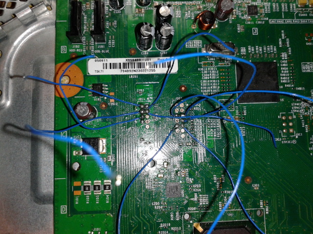

    salve avrei un problema con la mia trinity in poche parole quando collego il chip per la lettura della nand
    questo fin gia dalla prima volta autogg non rileva la nand dicendo bad connection
    dopo che provo a fare la lettura scollego il tutto dal pc e provo ad accendere e la console fa dei bip e non accende e normale?
    e dopo qualche minuto parte normalmente uso lo slva board della squirt e il chip bga 1.2
    anche in standalone non va per niente la lettura pero se vado a leggere l ultima corona v 3 che o fatto mi rileva la nand da 16 mb
    vi posto le foto ,sulla v 3 o risolto ponticellando le resistenze ma qui ci sono tutte e tre cosa puo essere ?

    dalle foto non si capisce nulla..si vedono solo fili è basta lo squirt non si vede montato....se leggi la nand direttamente dallo squirt il punto gnd (J2C1 sulla scheda madre) non lo devi collegare...
    Demon
    si infatti li ho smontati perche non capivo ilproblema percio dal chip non devo collegare il gnd e perche anche stand alone mi da lo stesso problema?

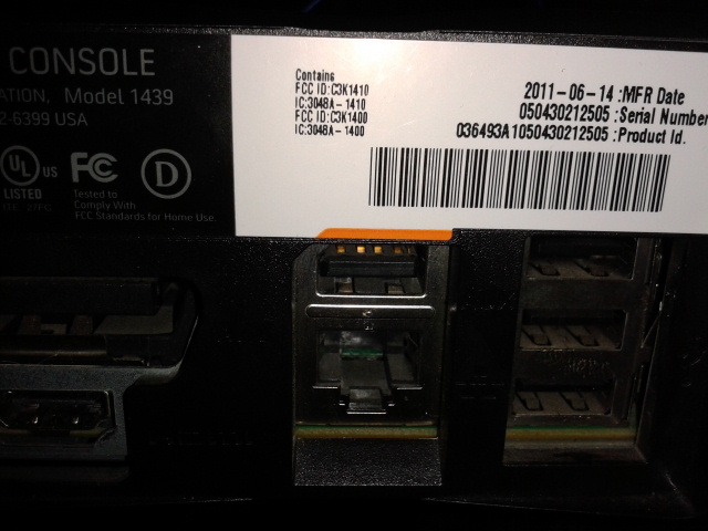

    se leggi gli amperaggi scritti sull'etichetta dietro la console fai ancora prima:10.83A=Trinity 9.6A=Corona che hanno diverse revisioni

    siccome non hai fatto ancora nulla, togli tutti i fili ,pulisci e riprova ad accendere
    Demon
    adesso vorrei capire l instalalzione del nand reader e la stessa della corona perche nel tutotial o visto altri punti tipo mosi ss
    che non so a quali si riferiscono sull programmatore puo essere la gnd che non fa leggere la nand ?
    oppure ce qualche schema propio apposta per le trinity yusepe la console parte tranquillamente

    salda direttamente l'spi alla mobo
    [url=http://postimg.org/image/4glsh4hm7/][/url]
    Guarda solo i pallini BLU

    non devo dare nemmeno i 3,3 v ? lo saldato senza massa e con ma niente

    I 3.3v servono per programmare chip non bga.
    Demon
    percio devo collegare solo i punti spi senza corrente ne massa? a verita a unni finiu =)
    solo i punti per la lettura?
    La massa è sempre buona norma collegarla...

    o collegato anche la massa ma niente non legge la nand e dopo che provo la console fa i bip ma non accende
