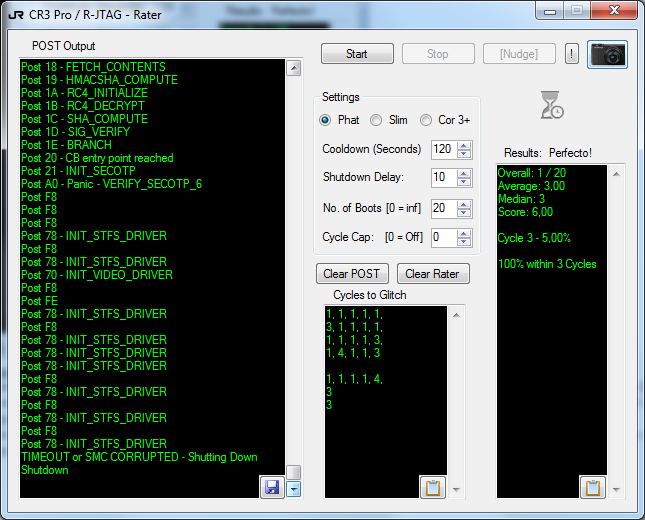

    Questo è il rater:
    come potete vedere i primi 25 avvii sono andati benissimo; ma gli ultimi 2 mi hanno dato l'errore: TIMEOUT or SMC CORRUPTED - Shutting Down
    dopo quell'errore ho fatto altri 10 avvii senza intoppi..ho provato tutte le configurazioni possibili ma questa risulta la migliore che riesco ad ottenere..
    però non capisco il perchè di quel errore sporadico??
    preciso anche che sono costretto ad usare AUD_CLAMP altrimenti la console diventa instabile e i led del modulo RF si accendono spesso a random con combinazioni casuali mai viste fino ad ora..
    voi mi consigliate di lasciare tutto così oppure di tentare qualche altro fix??

    Alla fine ho lasciato la configurazione riportata sopra in quanto dopo mille tentativi è risultata cmq la piu stabile.
    Potete chiudere!
