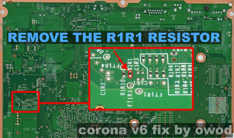

    No è sul retro della Xbox, qui:

    ma la resistenza la devo rimovere solo se utilizzo il matrix glitcher o anche se installo uno squirt 360?
    nel caso volgia poi portarlo allo stato originale, senza la resistena la console si acccende ugualmente o da led rosso?

    La devi rimuovere se fai rgh, indipendentemente dal chip, anche se ho letto da qualche parte che su alcune consolle non c'è stato bisogno di rimuoverla. Io personalmente la ho sempre tolta...
    E ho provato, consolle originale senza resistenza funziona tranquillamente, non ho giocato per 10 ore, ma funziona comunque. Nel caso puoi sempre rimpiazzarla una resistenza normale.

    allora sicuro che anche togliendo la resistenza non succede nulla?
    nel caso che voglia rimpiazzarla di quanto deve essere la resistenza?

    Si sicuro, 1kohm

    ultima cosa ho notato che quando avvio la console e il chip inizia i suoi cicli, se la spengo rimane sempre acceso il led centrale di accenzione della console, solo col matrix, col dgx no? puo compromettere qualcosa?

    Lo fa a causa di r1r1, rimuovila e prova sereno!

    grazie mille per i consigli bracing, come ho tolto la resistenza la console in 4 sec ha glitchato e recuerato la key, ho anche scritto il boot, la console ha tempi di avvio immediati, ancora grazie.
    unica cosa di solito so che i ponticelli fatti su r2c6 e r2c7 vanno tolti una volta finita la scrittura, ma se io li tolgo la console non glitcha se invece li lascio ponticellati la console non ha problemi.
