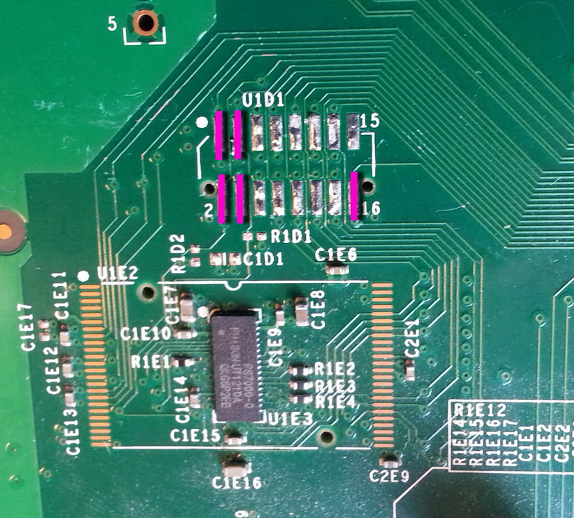

    Ancora non ho capito perche' vi incasinate saldanto tutti i fili quando bastano i punti dell' u1d1
    1-3
    2-4-16
    1-3
    2-4-16
    Bah.....
    Quindi senza saldare tutti quei fili mi basta saldarne semplicemente 5 corrispondenti ai punti che mi indichi tu di u1d1?
    8,271
    yes, impiegherai il doppio dei secondi per leggere e scrivere la nand ( 11 secondi in totale come ti dico io)

    Newser L'avatar di xboxbs
    Nord
    2,168
    quindi tu saldi solo questi 5 pad? (contro i 9 che ho sempre fatto)
    è la prima volta che leggo sta cosa, proverò
    thanks

    8,271
    Si,saldo solo quelli

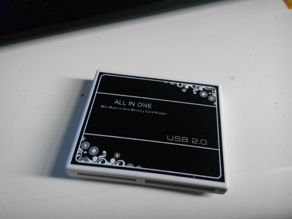

    591
    R: Chiarimenti e opinioni corona 4gb e fake sd
    Io sto usando questo dei cinesi....pagato 2€
    Anteprime Allegate Anteprime Allegate Chiarimenti e opinioni corona 4gb e fake sd-uploadfromtaptalk1388399940765.jpg
