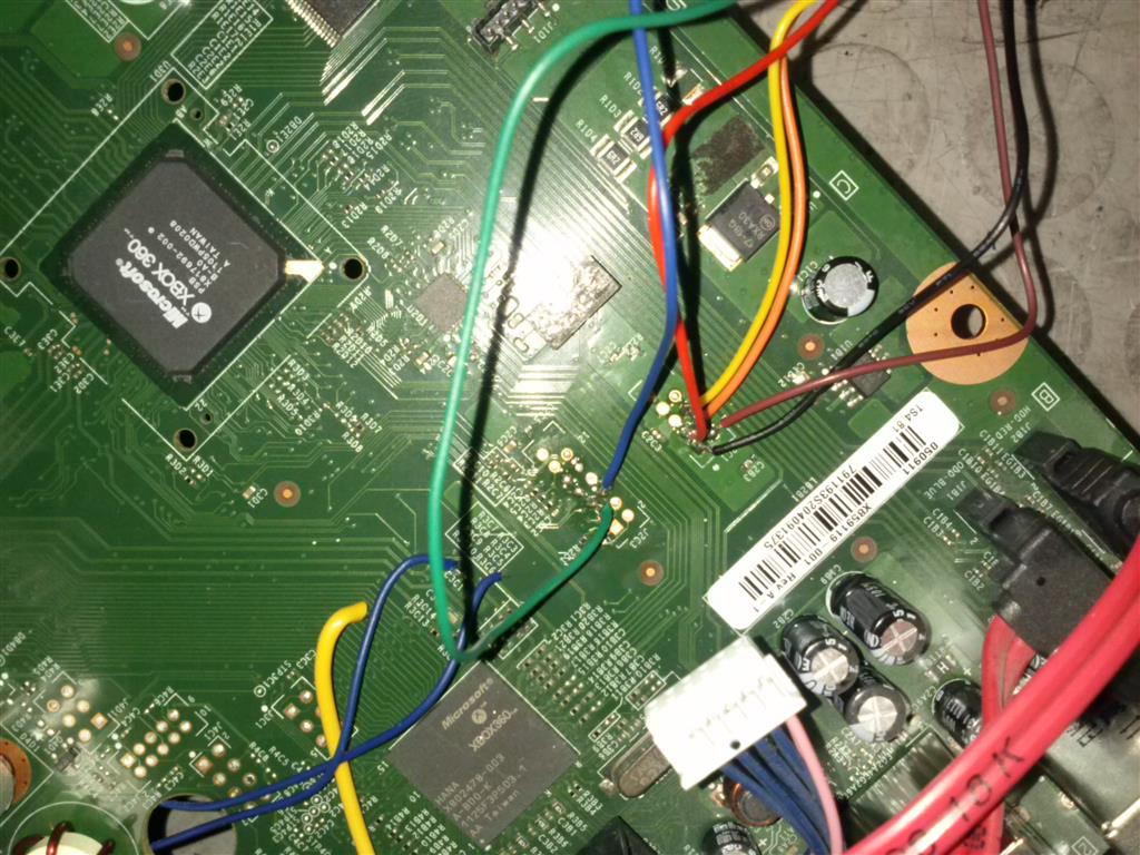

    ho provato a leggere la nand di una trinity sia con un squirt 1.2 + squirter slave programmer, che con un j-r programmer v2, la nand non viene riconosciuta ne da autogg, ne da j-runner(flash config 0x0000000, can not continue).la console si accende normalmente e non da nessun problema.
    tra un'oretta posterò le foto delle connessioni con il j-r programmer v2. ho letto che potrebbe essere la nand da resettare è una cosa sicura(rischio di bruciare la console)?

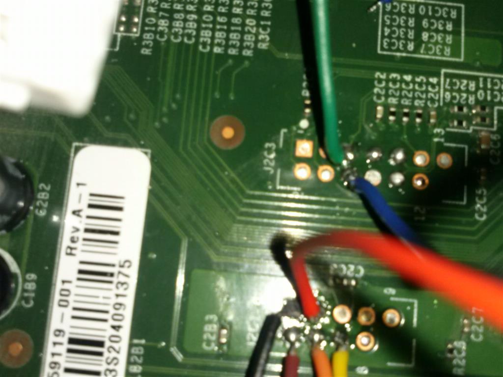

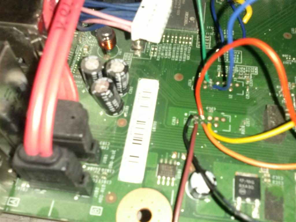

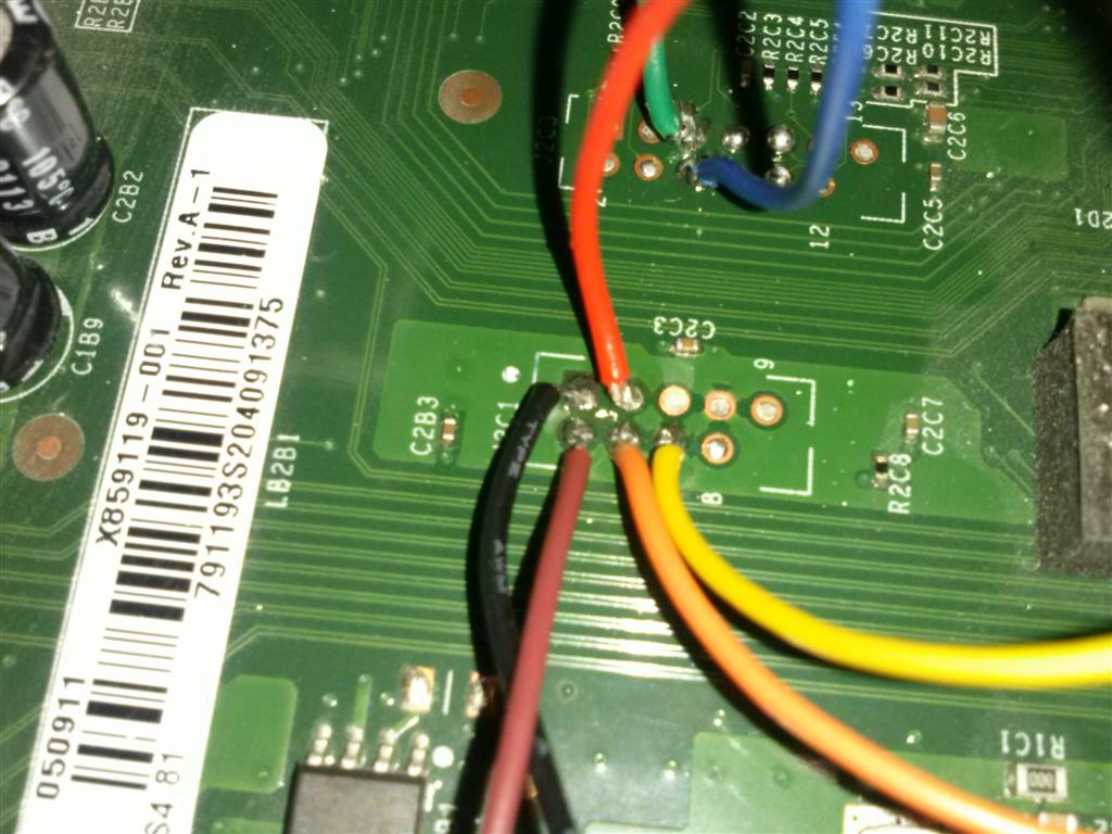

    ecco le foto:

    non è la prima volta che faccio un rgh, la cosa strana è che con entrambi i programmatori ed i programmi on rconosce la versione della nand.

    Il jrp ti da led verde?
    Comunque io rifarei le saldature non mi sembrano delle migliori.

    sono così perché le ho fatte + di 10 volte. sono sicuro che che il problema non sta lì, in ogni caso domani le rifaccio. ma esiste un modo per resettare la nand oppure no?

    rifai le saldature...
    usa lo slave board e non collegare la massa...vedi se così funge...a me ogni tanto il jrp con la connessione wires mi rompe le balle

    saldature rifatte, a regola d'arte situazione invariata.
