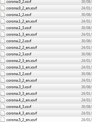

    ok perfetto io ho questi file per il mio tipo di corona abbiamo confermato essere una v3 quale metto?

    Citazione Originariamente Scritto da JOLLY_JOKER Visualizza Messaggio
    [URL=https://imageshack.com/i/ngewiwp][IMG=http://imagizer.imageshack.us/v2/xq90/844/ewiw.png][/IMG][/URL]
    guarda ke i file menzionati xsvf sono solo per dgx convertito in rgx tu devi usare gli altri k trovi nel pack all'interno di jrunner sostegno per corona v3-cattura.png

    Citazione Originariamente Scritto da pe851009 Visualizza Messaggio
    guarda ke i file menzionati xsvf sono solo per dgx convertito in rgx tu devi usare gli altri k trovi nel pack all'interno di jrunner Clicca l'immagine per ingrandirla.
