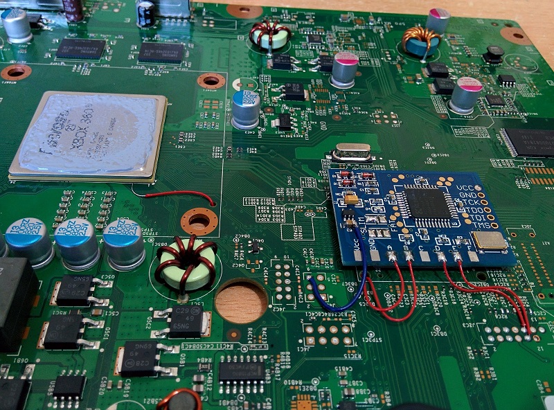

    Mah ragazzi a voi l'awg30 ve lo regalano? ce ne buttate tra cpu reset e post out un metro e passa? se devi mettere tutto quel filo semplicemente il timing è sbagliato
    cpu reset io li faccio più corti che posso..il che equivale a meno di 10cm, idem post out. condensatori non mettere 220 o 270 si usano sulle trinity, metti 10 22 o 33pf e una resistenza 1 2 o 3ohm, ma prima sposta sti fili e accorciali! non conosco quel chip ma posso ipotizzare si comporti come tutti gli altri..
    Questa è una mia installazione su v5, parte tra 1 e 6 reset, nessun fix e tra tutto non ci sono 30 cm di filo...
