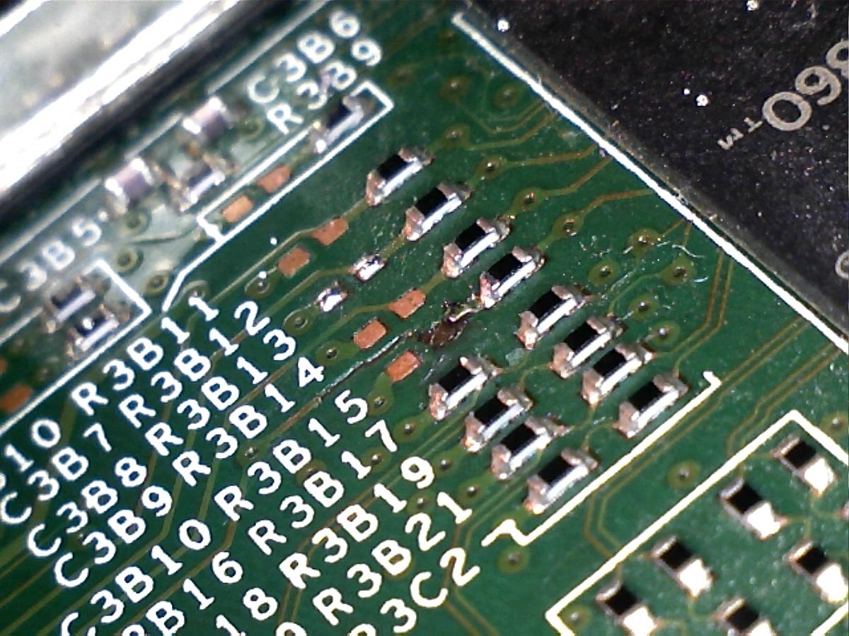

    Salve ragazzi mi è successo un problema. Sto facendo questa trinity.....tutto ok ho recuperato cpukey e fatto tutto il resto ma poi ho deciso di provare un altro chip per testare il funzionamento e dissaldando il CLK è successo questo.
    Cosa posso fare per ripristinare quel punto? Ovviamente quando cerco di far partire la console fa solo un bip e non parte

    Cerca fix clk trinity, comunque devi fare un ponte dalla resistenza alla pista che va alla piazzola saltata dopo averla grattata un Po.
    P.s. questa è una fat ma è la stessa cosa.

    Grazie TheLinuxMafia console recuperata
