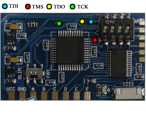

    Salve a tutti. Ho un Matrix glitcher v2 e vorrei sapere se è possibile riprogrammarlo con lo squirt slave programmer e autogg. Inoltre, non avendo il cavo fat è possibile utilizzare i punti indicati nella foto + vcc e gnd:
    8,950
    Non devi programmarlo, sono già programmati, al massimo Devi aggiornarlo ma ti serve la board matrix
