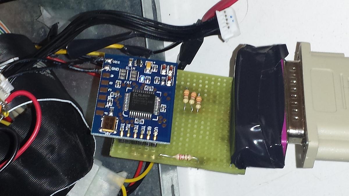

    Salve a tutti,
    è la prima volta che effettuo l'RGH, mi ritrovo con una Slim Corona v3, ed ho scelto come glitcher il Matrix V3...
    Ho estratto la Nand ed effettuato tutta la prima parte dell'RGH.
    Adesso mi ritrovo al punto in cui devo programmare il chip, ho costruito il programmatore seguendo una guida proposta dal forum, collego il chip al programmatore, prelevo dal ck la 3,3v e GND, li collego al chip, appena collego il cavo ltp al pc, si accende il led blu sul chip, ma appena apro il programma (ho provato con diversi ma mi da sempre lo stesso errore) e provo a connetterlo al chip mi dice "TDO seems to be stuck at 1"..
    Ho cercato per giorni e giorni su tutto il forum e su google, ma non ho trovato una soluzione..
    Vi allego una foto di com'è collegato il chip..
    Grazie a tutti

    Prova a tenere piegato il matrix in modo che faccia contatto con i pinhead.
    Puoi utilizzare il usb-nandreader per flashare i glitch-chip, in un 3rd c'è il fw per gestire sia la nand sia i glitch-chip.
