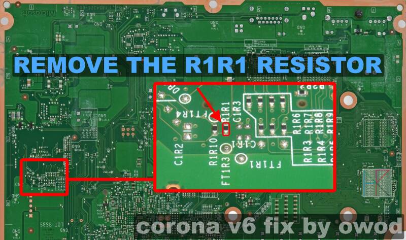

    Ciao a tutti. Ho un problema con una Corona V6.
    Il led verde si accende regolarmente ma dopo qualche ciclo si blocca acceso.
    Ho notato che il led resta acceso più tempo rispetto ad un normale ciclo di Glitch...
    Come posso risolvere?
    Dovrei seguire questo fix:

    Si, e' assolutamente un classico

    Ti ringrazio infinitamente. Provo subito...

    @Gnomx
    riporta qui x favore le tue prove [url]http://www.consoleopen.com/forum/sezione-xbox-360-jtag-e-reset-glitch-hack/16036-problemi-di-glitch-sulle-nuove-v6.html[/url]

    se riesci x favore misurane anche il valore una volta smontato

    Ho rimosso la resistenza la la console si blocca ancora... Led fisso ...

    1,028
    Adesso che ho rimosso la resistenza,se metto l'originale funzionerà?
