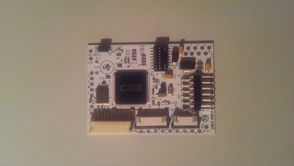

    Oct 2013
    8
    Ho acquistato il kit cr3 Pro ultimate allego una foto con il cip, spero proprio sia quello giusto.(Allego la foto)
    Mentre per quanto riguarda il post fix qual'è il pad?
    Ti ringrazio molto per il tuo aiuto.

    1,296
    No non è giusto. Quello è in fullpost. Ti serve quello per corona v3/v4.
    è ovvio che se scrivi lo xell , devi avere montato il chip no?
    altrimenti che cappero se li inventano a fare i chip i team .
    la prassi da seguire,seguendo i tutorial :
    1- monta tutto (chip- post fix adatto alle evenienze- nand reader)
    2- leggi due volte la nand
    3- scrivi lo xell
    4 fai botare la consol e recuperi la cpu key
    5- crei freboot con la cpukey e la nand
    6- scrivi freboot
    hai finito
    Oct 2013
    8
    Ok quindi devo comprare l'altro cip e montare tutto come se fosse una corona V4.
    Correggimi pure se sbaglio non vorrei sbagliare di nuovo e comprarne un'altro sbagliato.
    1,296
    Sì è corretto. Senti se te lo cambiano magari...
    Ant636 likes this.
