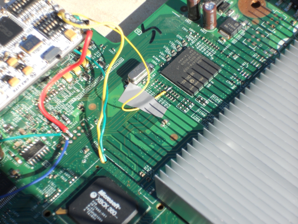

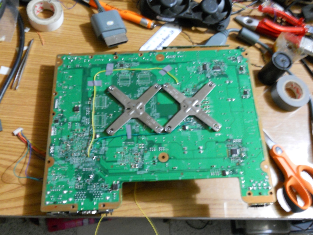

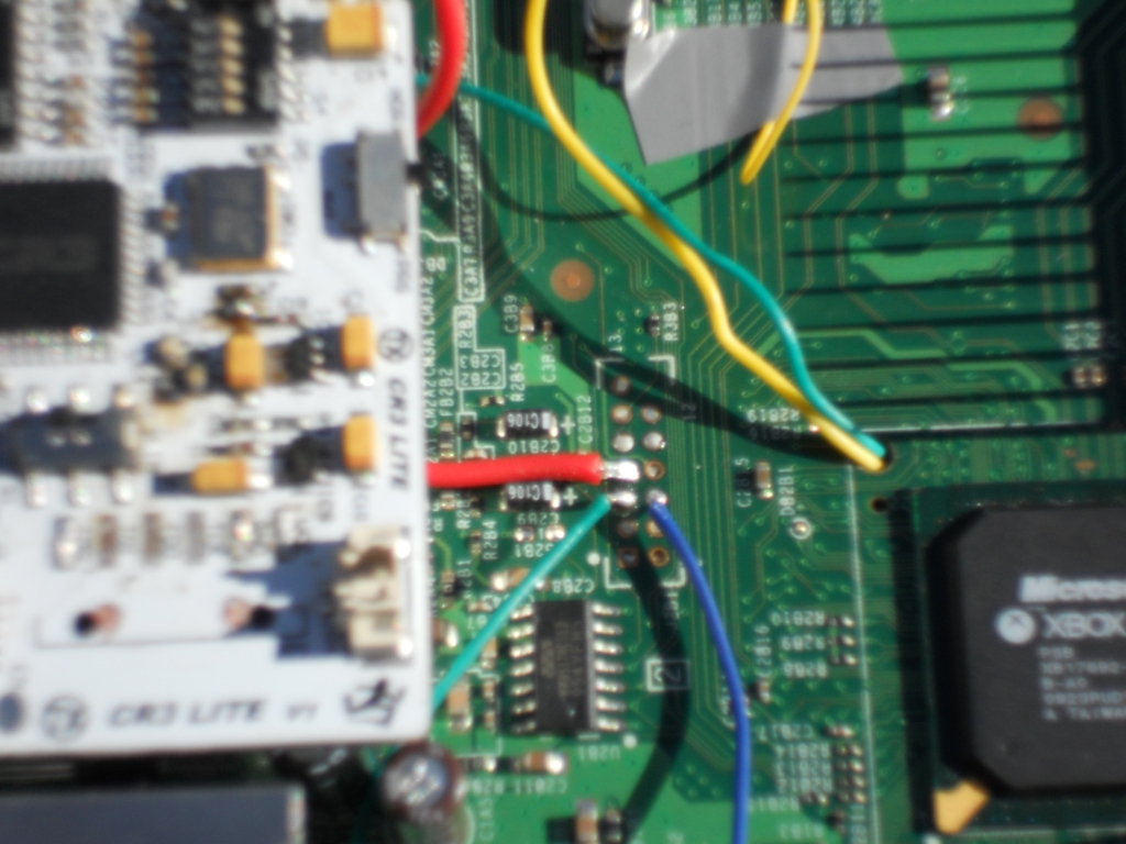

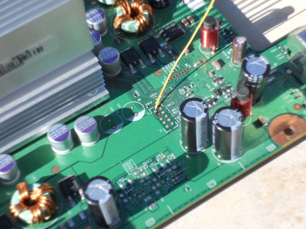

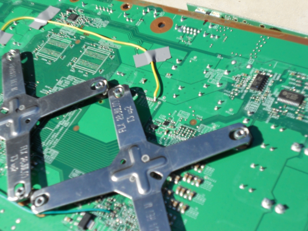

    La qualità della mia fotocamera fa cagare ma spero si veda quello che serve, ho installato un CR3 Lite sodomizzato che utilizzo per estrarre dvdkey ma il risultato non è cambiato stessi sintomi pure con ecc generato da nand funzionante
    XBox 360 Elite non starta-dscn0720.jpgXBox 360 Elite non starta-dscn0722.jpgXBox 360 Elite non starta-dscn0724.jpgXBox 360 Elite non starta-dscn0734.jpgXBox 360 Elite non starta-dscn0721.jpg

    usa la funzione macro (quella col fiorellino disegnato) e vedrai che vengono bene le foto ravvicinate (e mano ferma!)
    Regular Member L'avatar di Maxeemo
    Rosolini (SR)
    201
    Provato.... fa cagare proprio la macchina.... cmq penso che quello che ti deve vedere si vede... se ci sono richieste particolati eseguo, per ora nessuno ha qualche consigli/idea su cme procedere per trovare il problema?
