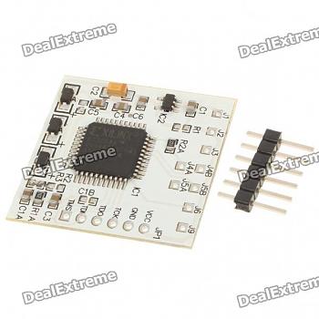

    ciao a tutti, avrei alcune domande da porvi:
    - Per la lettura e scrittura della NAND di una Falcon v2 (quindi 16MB) posso usare l'Infectus 2?
    - Per il glitch ho optata per il x360glitch specifico per Falcon quindi già con i componenti giusti per poter partire (allego la foto per chiarezza) va bene come chip?
    - Per la programmazione del chip posso usare la parallela giusto? Ci sono alcuni accorgimenti da seguire per programmare questo tipo di chip?
    - è possibile effettuare un dual nand con infectus?
    scusate per le mille domande grazie a presto(Consigli) Reset Glitch Hack-sku_103374_1.jpg

    1) certo, se hai voglia di saldate una marea di fili..
    2) Ma che fai, prima compri e poi chiedi?? Ganzo.. comunque va bene
    3) Fatti il programmatore con la guida qui sul forum
    4) Altra miriade di fili da saldare
    sparco1990 likes this.

    Citazione Originariamente Scritto da sparco1990 Visualizza Messaggio
    scusate per le mille domande grazie a prestoClicca l'immagine per ingrandirla.
Nome: sku_103374_1.jpg
Visualizzazioni: 5
Dimensione: 36.8 KB
    Quel pcb l'ho ordinato anche io, però preparati ad aspettare tanto (è un mese che lo aspetto). Edit: Nel frattempo ho risolto con la versione light, opportunamente modificata per la mia slim. Fine Edit. Per il programmatore, perché non ti compri uno col pic18f? Sono solo 7 fili da saldare invece di una marea dell'infectus.
    Per il live di microsoft, col glitch hack scordatelo proprio, ti bannano all'istante però puoi sempre giocare online con i tuoi amici ad xlink kai.
    Vicino a Torino
    1,520
    Se fai il dual nand è sicuro sul live, comunque ti consiglio di non comprare l'infectus, fai un dual nand "sandwich" come da guida di Raiden

    864
