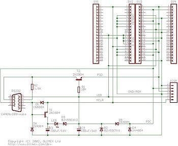

    ho gia provato con l art 2003 ma non riesco a rilevare il pic... volevo sapere se avevate lo schema per il jdm...
    grazie ancora
    questo qui con una porta seriale va a meraviglia
