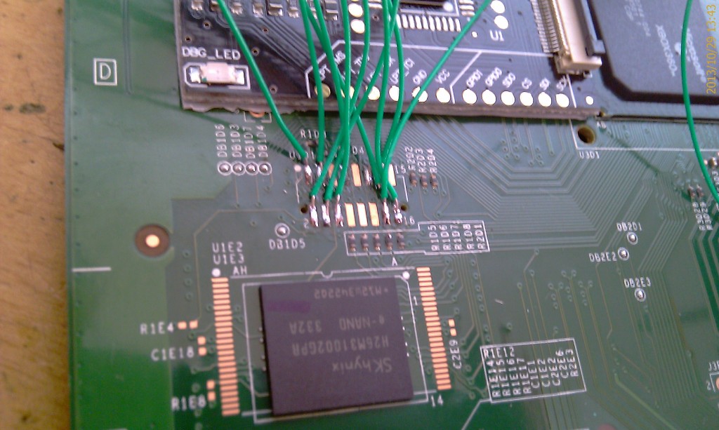

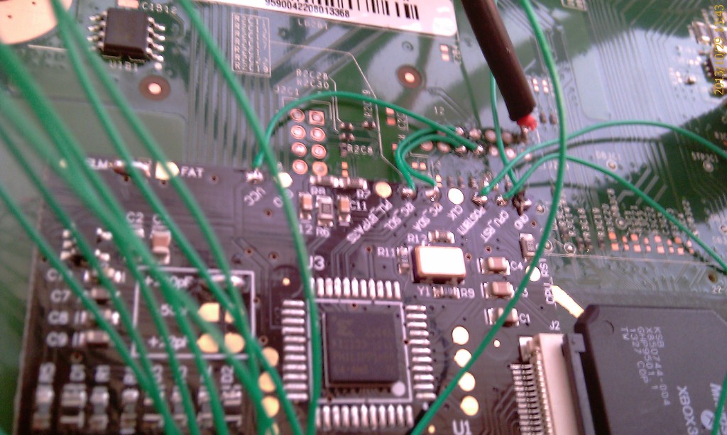

    Sto modificando una nuova xbox 360 serie E ed mi č capitato che č rognosa sulla scrittura della nand, si tratta di una 4Gb con nand H26M31002GPR senza il secondo controller, in lettura nessun problema ma come tento di scrivere si sgancia 8 volte su 10 e naturalmente non riesco a farla andare.
    Prova fatte:
    Rifatte saldature 3 volte, cambiati fili e usato sia autogg che j-runner e ovviamente cambiato anche porta usb.

    Quelle volte che vā invece non glitcha e a volte neanche quando la ripristino, appena posso metto 2 foto.
    Xbox E 360 problema scrittura e glitch-imag0256-1.jpgXbox E 360 problema scrittura e glitch-imag0257-1.jpg
