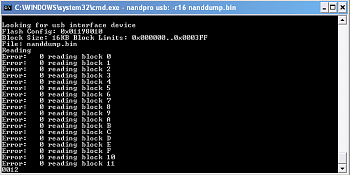

    Ciao ragazzi, il mio problema è che non riesco a leggere la nand o meglio, riesco a leggerla ma è un errore unico, non so quale possa essere il problema, vi allego uno screen di quello che mi succede
    la lettura fa continui errori fino al termine del processo.
    la console è attaccata all'alimentatore e uso un SPI/USB auto-costruito con un 18f2455, ho già controllato con il tester se c'è qualcosa in corto sia sull'SPI che sulla scheda madre della console ma è risultato tutto ok, uso dei fili forse un po' lunghi però, a vederli così saranno sui 30 cm, domani proverò ad accorciarli..

    puoi aver invertito 2 punti
    1,296
    O non hai attaccato bene il gnd..

    Saldatura fredda...

    Ok funziona tutto c'era un falso contatto tra i i fili sul flasher
