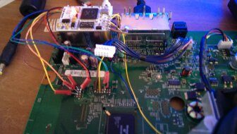

    Naturalmente ho eseguito l'installazione per corona V3. Dip 8 on e dip 3 on.
    Non glicha per niente.
    Vi allego l'installazione della stessa.

    Stessi cavi cambiando alimentazione da 5v a3.3v con cr3 lite glicha tranquillamente.
    Montandolo alla stessa posizione.
    Spero che non sia un difetto del chip. Oppure sbaglio io qualcosa

    Ti consiglio la qsb e come post prova il pad 50 o 70 mentre come rst prova 29.
    Il chip posizionalo sopra il north bridge il filo del post usa quello giallo in dotazione mentre per il reset non farlo più lungo di 10cm

    Ok allora faccio altri test e foto così vediamo di farla partire...
    Scusa... dip 8 ok e dip 3 non glitcha... hai provato gli altri? Ce ne sono 6 di dip da usare per stabilizzare... ma un minimo di tutorial lo leggete o fate solo domande?

    Allora ho provato i seguenti settaggi:
    Dip da 1 a 6 off e dip 8 on
    Dip 1 on gli altri off sempre dip 8 on
    dip 2 on gli altri off sempre dip 8 on
    dip 3 on gli altri off sempre dip 8 on
    dip 4 on gli altri off sempre dip 8 on
    dip 5 on gli altri off sempre dip 8 on
    dip 6 on gli altri off sempre dip 8 on
    Poi il tutorial l'ho letto prima di scrivere se non glicha su questo chip invece gli stessi cavi montando un cr3 glicha in 20 secondi programmato corona 4-3 e dip 3-8

    Provato a spostar eil chip? NOn è un Cr3 Lite

    Un'altra cosa che volevo dire che non glicha e neanche si accende il led verde solo quello rosso. Come detto prima gli stessi cavi con il cr3 lite funge quindi scarto il problema del punto D che non sia collegato bene e neppure il punto C con il post fix.

    Stai usando un Proto non un Cr3...

    Devi misurare le singole tensioni dei pad del proto...

    se non lampeggia nemmeno devi controllare le saldature
