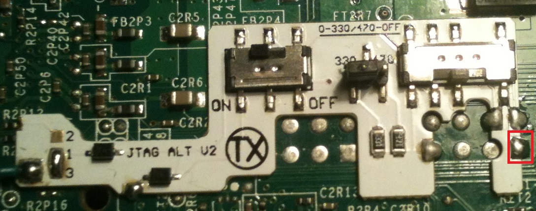

Ciao ragazzi, mi hanno portato una falcon da fare r-jtag, montato il chip qsb jtag post ecc.
Con 0 dello switch jtag il chip lampeggia sempre come lampeggia il led verde centrale della console quando non c'è il lettore, con altre configurazioni lampeggia normalmente il chip ma non riesco a far partire lo xell.
Ho riportato tutto in originale per vedere se andava e andava e poi ho riflashato lo xell.
Il cliente aveva tentato r-jtag ma ha saltato un punto non sul qsb jtag ma sulla mobo.
Ho il jr-programmer v2 quindi copio e incollo qui il log del rater

Comunque domani metto le foto dell'installazione
Ragazzi sono le prime volte che faccio r-jtag e di quello che dice il rater non capisco una sega
