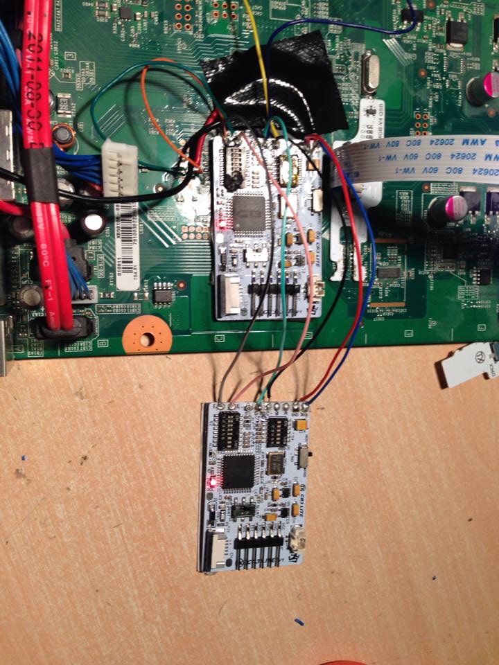

    Salve ragazzi, vorrei esporvi quello che ho fatto ieri in preda alla disperazione:
    La storia inizia venerdì, quando mi arriva una corona 4gb, leggo la nand, preparo il mio bell.ECC, flasho il mio ECC, attacco il cr3lite, ma niente non vuole partire, allora comincio la mia opera di sistemazione dei cavi, comincio con uno corto per arrivare ai 55,60, ma nada non ne voleva sapere, provo a cambiare cavo , ne uso uno schermato , ma niente non vuole partire.
    A quel punto, avendo finito tutte le idee e non volendo dare fastidio al forum, decido una cosa in extremis, attacco in parallelo due cr3Lite, e boom magia , la console glitcha entro 4 cicli con gli stessi cavi che avevo prima.
    Ora non so se è stato un caso fortuito, ma la mia invenzione mi ha letteralmente dato un po di gioia, fino a quando non ho rimesso un solo chip e la console non ne vuole sapere di partire.
    scusate per la qualità della foto e delle saldature , ma è da ieri mattina che sto saldando e dissaldando e la vista con lo stagno negli occhi stava partendo

    A me tutto sembra, tranne che lo stagno sia nel modo giusto al posto giusto.
    Prova ad aggiungerne un terzo, magari parte freeboot.

    eh ho specificato sopra il fatto dello stagno comunque con due parte tutto in circa 4 cicli, non ne avevo tre altrimenti avrei provatoXD
    6,765
    E' un CR3Lite, ne bastano CR2
    la prossima volta metto 3 CR3 pro XD

    scherzi a parte, la mia era un osservazione seria
    mi sembrava strano che con uno avendo gli stessi cavi non partiva e con due parte subito tutto qui
    Cambiare DIRETTAMENTE il Glitchchip\ la sua posizione..... no?

    glitchip non ne ho diversi , e la posizione l ho cambiata in tutti i modi ;(
    probabilmente lunedi mi arriva uno squirt 1.3 e vediamo che succede
    p.s. una domanda, su jrunner sotto la voce rgh 2 compare la scritta glitch2m, mi sapete dire a che serve?
    Lascia perdere i Glitchchip di "altraditta". Rifai l'installazione direttamente con il tuo CR3Lite "slave". Magari posta delle foto un pò più chiare, da quelle che hai postato sembra sia un miracolo che riesca a glitcharti persino in configurazione "SLI"..

    a partre gli scherzi , ma tu ragioni nelle cose?
    1- due in parallelo no vuol dire nulla
    2- rischi di fottere la consol .......
    3- non ho parole davvero mi hai stupito ....

    E io che pensavo di essere estremo a mettere il doppio reset ma questo si è veramente estremo, haha.
    Su corona la via è una sola , fili corti e saldature perfette e vedi di non aver qualche fix attivo sul cr3 lite tipo lk 4 o lk 3, usa solo lk 2 al limite.

    Boh senti con cavi corti non parte idem con cavi lunghi , per quanto riguarda lk4 e 3 li ho sempre aperti e non ho mai avuto problemi per il resto boh non so che dirvi con due cr3 ha funzionato poi non so magari ho avuto culo e non voglio risfidare la sorte

    Comunque ho risolto, stessi cavi, stessa lunghezza con uno squirt1.3 ed i tempi sono ottimi
