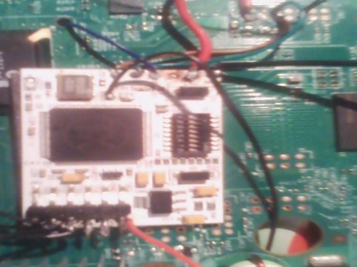

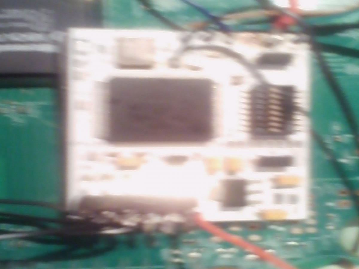

    soni in possesso di una trinity 250 gb dash 16537 a cui vorrei fare l'rgx.... allora ho un programmatore squirt slave board v1 e un dgx ,collego il dgx alla slave board col la spi tradizionale e prendo i 5 v da un cavo usb.. vado su auto gg, programma chip seleziono trinity -rgx- ma nn trovo il fil per riprogrammare il chip. cmq smanetto un po e lo aggiungo programmo il chip e auto gg si blocca, nel dgx si accende la luce verde e dopo un po si spegne,presumendo che il chip sia programmato dopo aver fatto la lettura della nand e creato xell collego il dgx cn tutti i cavi usciti nella confezione escluso quello giallo che sostituisco con uno di una piattina ide della asus monofilo usato già altre volte .. accendo la console e nada mi fa il bip ma nulla consigli ?
    poi leggendo in rete ho letto che devo fleshare l'ecc del pacchetto xecutter ma c'è un modo automatico ?
    sn in confusione

    Si sei un po confuso e confondi anche noi Per rgx intendi il chip ? Se hai la slave board vuol dire che hai uno squirt, se leggevi il regolamento, ti accorgevi che per richieste del genere è necessario inserire le foto dell'installazione e dell'hardware utilizzato, quindi posta un po dii foto su installazione e chip e vediamo cosa possiamo fare.

    ok adesso vedo di postare le foto cmq ho una slave board e un dgx che vorrei convertire in rgx
    Mi sa che la slave board non riesce a programmarti il dgx.

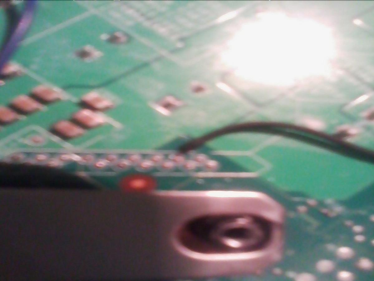

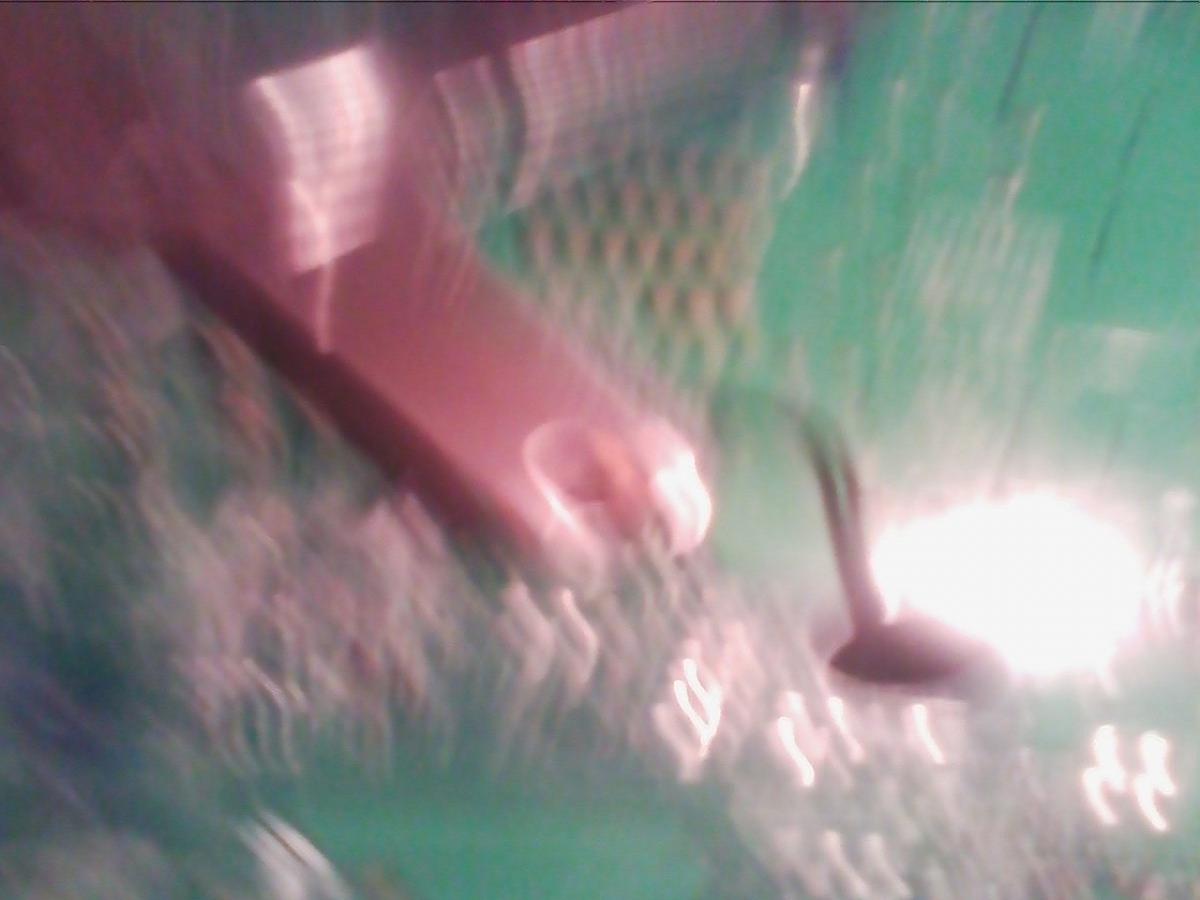

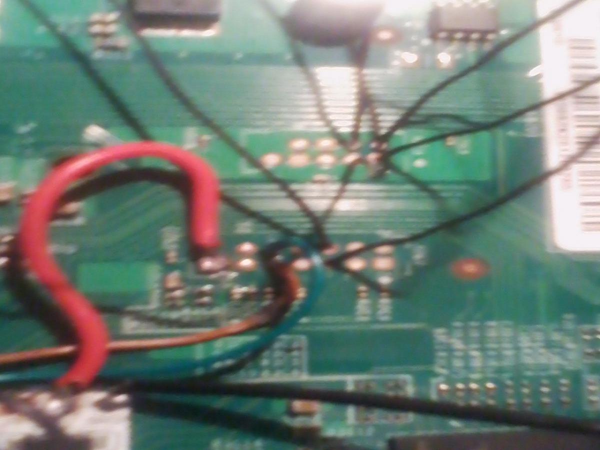

    avevo letto di si ma che c'era solo il problema dei 5 v Salve ragazzi chiedo delucidazzioni su un paio di cose...-img_20131018_225724.jpgSalve ragazzi chiedo delucidazzioni su un paio di cose...-img_20131018_225739.jpgSalve ragazzi chiedo delucidazzioni su un paio di cose...-img_20131018_225838.jpgSalve ragazzi chiedo delucidazzioni su un paio di cose...-img_20131018_230017.jpg mi disp x la qualità delle foto

    Guarda che i 5V non servono alla programmazione.

    Ok.... non si capisce nulla Comunque, ti sei accertato se con la slave board puoi convertire il DGX in RGX ? io credo proprio di no quindi a questo punto, essendo che hai la slave board, devi prendere un chip squirt in modo che ci fai RGH e ci leggi e scrivi la nand. Ma in effetti adesso la nand come l'hai letta ? Ma stai seguendo qualche tutorial o vai alla cieca ?

    Scusa metti una foto della slave board ? Sei sicuro che hai letto la nand solo con quella ?

    Vedo 1 filo in meno connesso ai punti della scheda madre

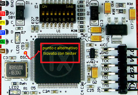

    certo che ho letto la nand solo con la slave ho saldato i fili sulle piazzole spi che sn fatte a posta e l'ho collegata alla console ho fatto decine di volte letture in questo modo sempre tutte andate bne... i fili del dgx sono 3 + il gnd sulla parte superiore e due nella parte inferiore della scheda madre giusto ? ho seguito lo schema x il dgx.... forse devo usare qualche condensatore di quelli usciti nel pacchetto ???
    122
    forse il filo mancante che vedi tu è dove è saltato il pad c sul dgx che xò ho trovato un punto alternativo che ti indico in foto....Salve ragazzi chiedo delucidazzioni su un paio di cose...-cattura.png

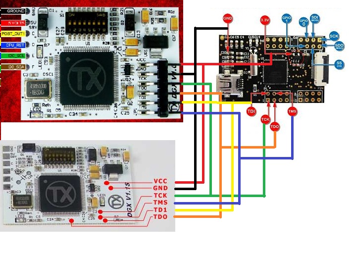

    comunque x i collegamenti della board ho seguito questo schema escluso x il voltaggio xkè avevo lett ke ci volevano i 5v in programmazione
