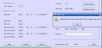

    il CB è 6750, aggioranat all'ultima dash (13604). Altra cosa che ho trovato un po' strana è che analizzando il dump con 360 flash dump tools ho un valore di LDV di 9 e che se provo ad esportare, mi da questo errore :

    Inoltre con tutti i vari flash della nand che ho fatto ho notato che la velocità delle ventole era sempre molto alta. Solo flashando con il file creato da Freeboot ToolBox Maker la velocità delle ventole è normale, ma si accende 1 led rosso e non parte la dashboard (ma parte xell). Ho fatto prove anche cancellando la nand.
