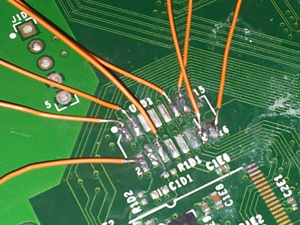

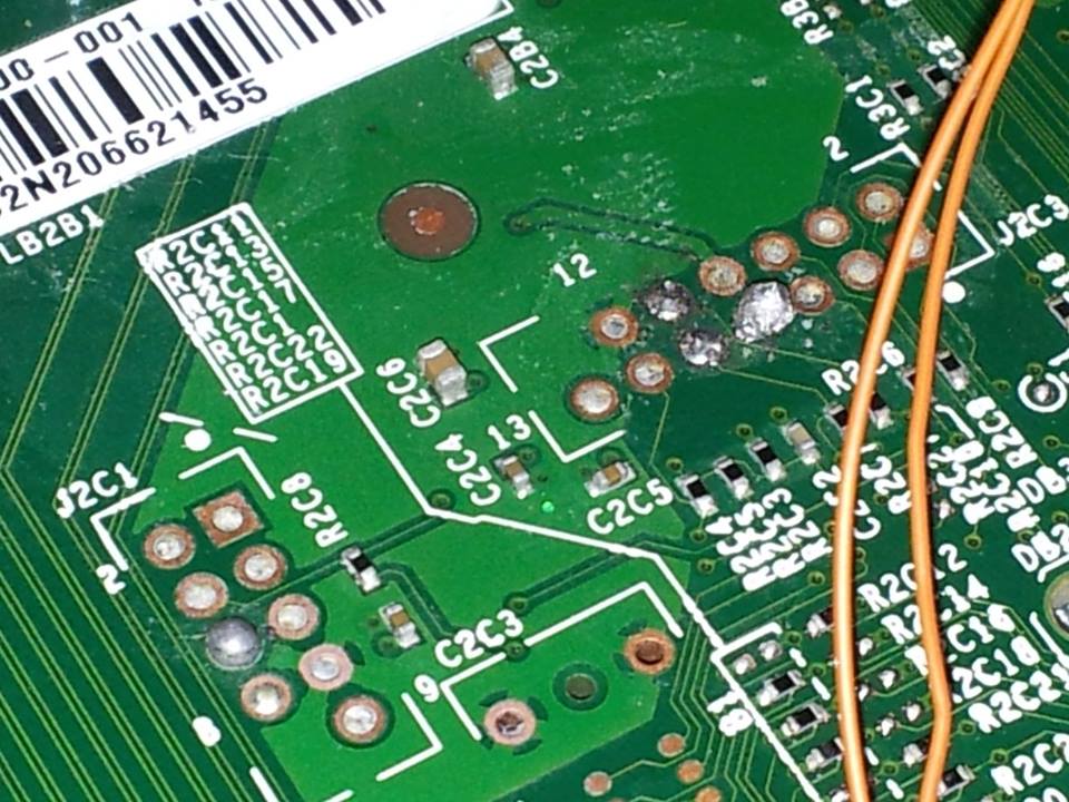

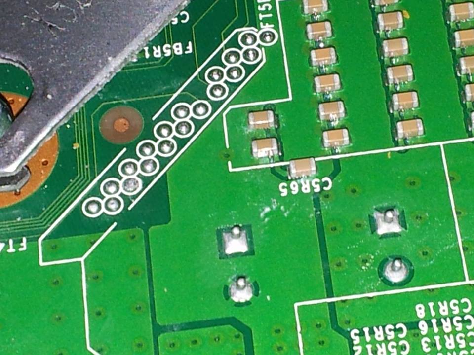

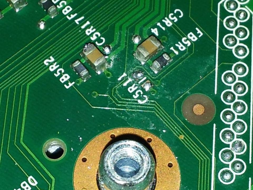

    fai le foto dei punti dove hai saldato.

    Corna v2 con storm360 v2 rev b non glitcha piu-547047_653766997967622_695282144_n.jpgCorna v2 con storm360 v2 rev b non glitcha piu-945826_653767087967613_1413262631_n.jpgCorna v2 con storm360 v2 rev b non glitcha piu-1235387_653766751300980_5448091_n.jpgCorna v2 con storm360 v2 rev b non glitcha piu-1377248_653766841300971_487281992_n.jpg
    Queste sono le foto delle saldature... adesso il led rosso non appare piu quindi non sono in grado di vedere il codice di errore. Però un cosa che ho notato sul dump è di 50.688 kb ( fatto al tempo delle modifica con autogg 0.7.1 ) adesso flashandolo l'xbox non parte ma nel momento in cui faccio la lettura della nand j-runner mi legge 49.152 kb

    Le saldature non sono il massimo.
    Usa il flussante quando saldi.
