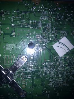

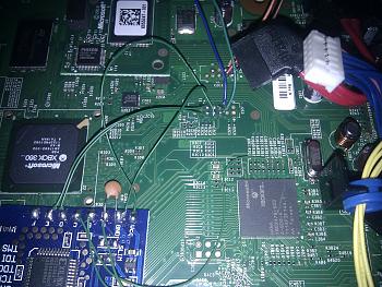

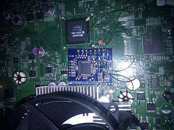

    Ciao ragazzi.
    Dopo ben 10 Xbox phat fatte, mi sono imbattuto in una slim.
    Dopo aver effettuato il dump e averne testato la bontà delle nand. Ho scritto il file ecc.
    Dopo aver programmato e installato il chip, durante l'avvio il led continua a lampegiare.in eterno... e.nn avvia xell... posto le immagini dell'installazione. :

    Allungato il cavo sul retro? (sono da cellulare)
    My 2 Xbox 360
    GamerTag: xX Luke69 Xx
    Vip Member L'avatar di Gnomx
    Uknow
    1,028
    Citazione Originariamente Scritto da Luke69 Visualizza Messaggio
    Si
    ho messo. Circa 25/30 cm
    Nella seconda foto si vede

    fili più grandi per vcc e massa, piedini più lunghi sul condensatore spesso aiutano...

    Vanno bene anche quelli del cavo lpt?
    Ps : ho usato il " porco " x creare xell... O devo usare phyton

    usa phyton fino ad ora per me non ha mai fallito

    Ok sistemato. Parte in 30 sec.

    Ho usato il porco x creare xell e ho minimizzato i collegamento. Tranne.il punto A

    Fili grandi per l'alimentazione?

    Si. Ora va alla grande
