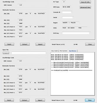

    Salve avrei la necessità di ricostruire una nand falcon da 16 mb con le caratteristiche visibili nell'immagine allegata.
    La nand mostrata presenta 4 bad blocks tra l'altro in settori critici adibiti allo xell (che si installa tra i blocchi 000-050), io ne cerco una senza bad blocks possibilmente.
    Come si vede dall'immagine i 4 bad blocks sono stati rimappati.
    Girando nel web con CB 5770 non ne se trovano e se si trovano solo con bad blocks.
    Se c'è un donatore di una nand pulita gliene sarei grato.

    Napoli
    39
    carloss ma nell'immagine allegata i bad blocks sono rimappati correttamente?
    Perchè usando un software bad block mover me li ha rimappati al contrario cioè l'ultimo bad block nell'ultimo indirizzo di memoria e così via.
    034 -> 3FC
    035 -> 3FD
    036 -> 3FE
    18A -> 3FF
    al momento non posso fare prove di flash o erase mi deve arrivare il pic usb.

    E' al contrario ma ripeto che devi mettere il backup della tua nand. Prova prima con quello

    carloss ti rispondo solo ora perchè avevo un problema da risolvere, allora ho rimesso il backup della nand ma xell non parte lo stesso con eject schermo nero.
    Per quanto riguarda l'errore su ogni blocco forse ti riferivi all'errore 202 (non 220)
    nandpro mi da errore 202 sia un lettura che scrittura che erase sui seguenti blocchi:
    34, 35, 36 che rappresentano una parte di Xell ahimè tra 000-050
    e 18A che è un blocco circa a metà di tutta la nand tra 000-3FF
    Se mi puoi dare qualche consiglio su come scrivere xell sui blocchi rimappati non so se è possibile.

    si avevo la cpukey nell'immagine allegata non si vede perchè l'ho volutamente criptata visto che lo fanno tutti anche se non ne capisco il motivo non mi sembrano dati sensibili da proteggere mah!
